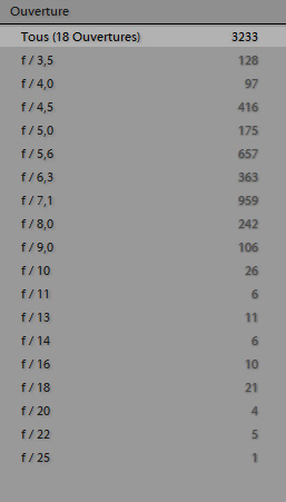

Une question cependant sur des photos de paysage ; quelle est l'ouverture idéale pour avoir tout un paysage net à 10mm ? F8 ? F11 ? plus ?
Tokina 11-16 ou 11-20 ?
Publié : dim. sept. 25, 2016 11:05
par ouiouiphoto
huli a écrit : Une question cependant sur des photos de paysage ; quelle est l'ouverture idéale pour avoir tout un paysage net à 10mm ? F8 ? F11 ? plus ?
Ca va dépendre ou tu fais ta mise au point. Ca ce calcule. A 10mm et F/5,6 la distance hyperfocale sur un APSC c'est 1m. Donc si ti fait la mise au point a 1m ca sera net de 0,5m a l'infini
entendu , merci ! mais tes photos de paysage tu les fais avec quelle ouverture en général ?

huli a écrit : entendu , merci ! mais tes photos de paysage tu les fais avec quelle ouverture en général ?
Voici l'ouverture de toutes les photos au 10-22
Publié : mer. oct. 12, 2016 21:52
par huli
merci oui oui ! super! c'est précis et parlant !
