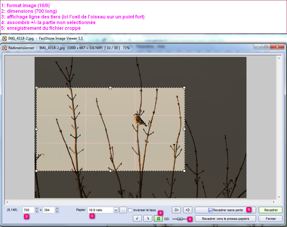

Sinon d'autres outils permettent de faire ça...
Perso j'utilise FastStone Viewer, fonction "Recadrer" très agréable avec choix du format (1:1, 3:2, 5:4, 16:9, etc... et libre bien sûr), des dimensions (à la souris ou au pixel près avec des valeurs saisies), du positionnement, affichage de la zone sélectionnée en masquant plus ou moins le reste de l'image, affichage des lignes de tiers si on veut... et on peut même faire ça "en masse" sur plusieurs fichiers (on règle alors dimensions et position) avec le module de traitement par lot... Sinon gimp aussi, avec son outil de découpage, qui affiche les coordonnées / dimensions de ce qu'on découpe. Mais c'est un peu "lourd" je trouve pour ce genre de micro fonctionnalités, je préfère mille fois FastStone qui est au contraire très léger (mais très puissant et super ergonomique)!
