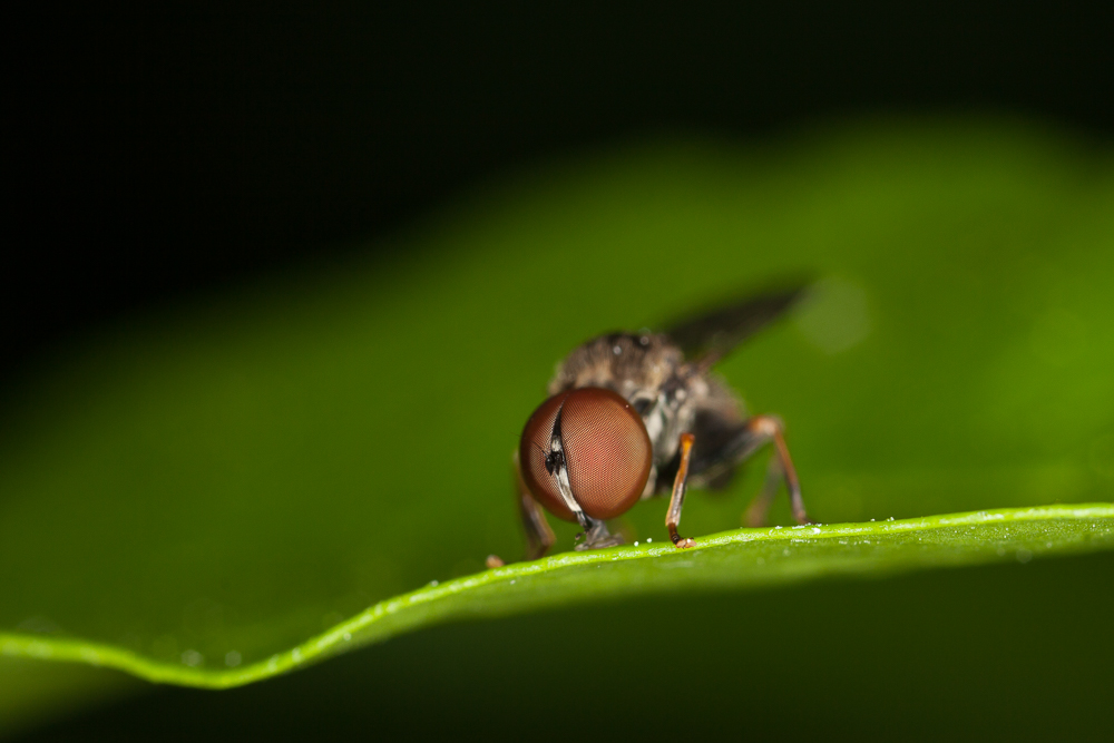

Oui. Si tu met un flash pour exposer correctement l'insecte la lumière ne permettra pas d'exposer correctement le fond. C'est pour cela qu'en macro au flash on utilise souvent plusieurs flash.
Dans ce premier exemple tu vois que le fond n'est pas éclairé. Le flash n'a pas été assez puissant pour l'éclairer

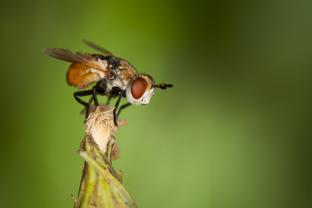

Et dans cet exemple il y avait un cobra pour le fond et un ring flash pour l'insecte
