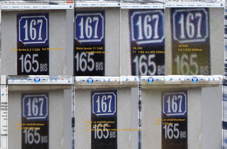

Bon, je me suis décidée pour le tamron SP 150-600 F5-6.3 Di VC USD, ça marche très bien, à condition de ne pas bouger!
Le bazard est gros et lourd, à main levé, c'est dur, mais bon on y arrive si vitesse supérieure à 200, peut-être qu'il faut de l'entrainement.
avec un pied, il doit falloir un pied plus stable que mon truc à 39 euros, si ça existe.
Je crois qu'il ne reste que la technique sac de sable.
Comme il pleut je vous livre mes essais depuis l’intérieur, crop du poteau d'une maison située à 150 m de ma fenêtre mis cote à cote
puis copie d’écran. les deux du haut à droite avec mon autre objectif EFS-18-200 IS

Message par ouiouiphoto » sam. févr. 13, 2016 18:09
Plus tu monte focale plus il faut un temps de pose court pour éviter le flou de bouger. C'est un peu le problème de ce genre d'équipement avec des appareils qui ne montent pas assez en Isos ;)

Message par Clo » sam. févr. 13, 2016 19:54
exact, c'est ce que je voulais dire, il est difficile de ne pas bouger, il me faut donc attendre le beau temps :-)
