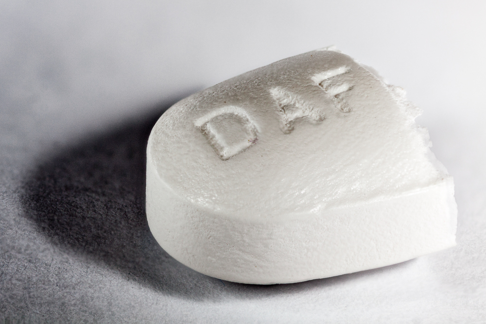

Bon alors j'ai testé
Ca c'est le résultat
Il ya 9 photos. Et il n'y en a pas assez. Le centre du D est flou. Et encore je ne suis qu'a un rapport 1:1. C'est un demi comprimé de dafalgan que j'ai avalé après les essais ;)
Donc je pense que le problème a ces grands rapports de grandissement ce n'est pas forcement le positionnement. En se calant bien on doit pouvoir y arriver (le preuve ;)) c'est plus la possibilité a décaler la mise au point (en se déplaçant ou par la bague). Il faut avoir assez de photos pour que la totalité du stacking soit net

Message par ouiouiphoto » jeu. janv. 07, 2016 23:24
C'est avec le MPE. Les images sont bien réparties. Il en manque simplement ;)
