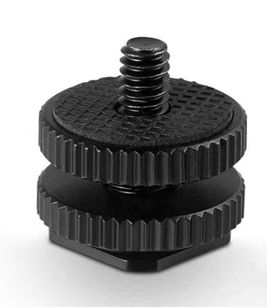

J'ai acheté un support pour fixer sur un canon à la place d'un flash une mini rotule qui va elle même supporter un éclairage led léger.
J'ai un doute ;) La base du smallrig à glisser sur le support flash du reflex est en métal (non aimenté) ne risque t'elle pas de mettre le court circuit sur les contacts ?
Je veux dire par là, y a t'il du courant constant à l'emplacement du flash ? svp ?
Merci
https://www.digit-photo.com/SMALLRIG-16 ... 62181.html

Mon instinct me dit que ça va faire un court jus si pour une raison X ou Y ton appareil veut déclencher le flash. En plus ton appareil est capable de détecter si un flash extérieur est connecté. C'est donc qu'il balance un tric sur les contacts et que le flash répond

Trouvé sur un autre site
SmallRig Cold Shoe Adapter Pack (2 pcs) 1631
L'adaptateur de griffe porte-accessoires 3/8" à 1/4" fait partie du CoolArm11 et peut être utilisé pour monter un accessoire avec une prise 1/4" sur la griffe porte-accessoires d'une caméra.
Cold déja c'est froid donc pas de courant et la griffe porte accessoire normalement a pas de contacts. Ensuite si je regarde des photos le dessous semble être protégé avec une texture isolante
ensuite si tu vas sur le site du fabricant tu peux leur poser une question
https://www.smallrig.com/smallrig-cold- ... -1631.html

C'est bizarre, sur ma boite il est noté Small Rig Cold Shoe, Adapter Pack (2 pcs) 1631
mais la base est lisse. Je vais tester avec une ampoule et pile pour voir, et si le courant passe, j'irai poser la question.
Encore merci

L'air de rien tu m'as donné l'idée ;) j'ai testé en mode continuité avec un multimètre et rien ne se passe, pas de bip.
Mais en quel alliage est-ce donc ;)

Normalement c'est en Alu donc conducteur. Ou alors c'est une résine mais tous les sites disent Alu ou alliage d''alu

Voici la réponse du revendeur Digit Photo
Non il n'y a pas de risque, c'est prévu pour. C'est une pièce en aluminium d'après le fabricant.
Cordialement,
Votre conseiller technique
Jonathan M.

la pièce a un traitement de surface = anodisation dure vraisemblablement, cela améliore la dureté, la résistance à l'abrasion , ... mais aussi l'isolation électrique.
si plus curieux : https://www.anomax.com/anodisation-dure-2.html

pour moi y'a pas de risque je fixe plein de truc la dessus, juste pour les tenir, et jamais eu de soucis.
