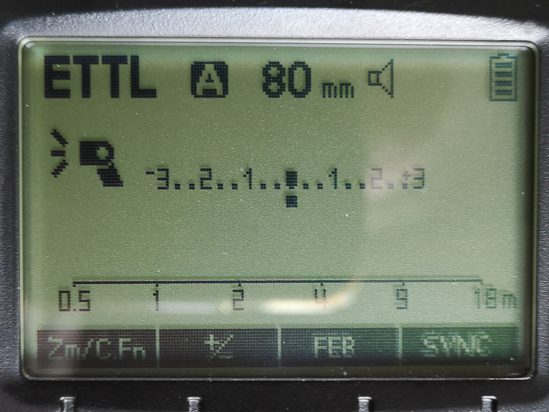

Mon flash déporté est un Yungnuo YN600EX-RT II, avec un module de déclenchement à distance de même marque.
Il est réglé en ETTL, mais je ne sais pas te dire sur quelle puissance, vu que je suis très autodidacte avec cet engin, excepté le cours qu'avait donné Jean-Luc au lac de Chalain.

Le principe du TTL est simple. Un éclair de flash invisible est envoyé et la lumière revient dans l'objectif (through the lens) et l'appareil mesure a ce moment la bone exposition. Ca peut merder si tu n'as pas assez de puissance. Donc faisons un peu de math. NG = d x F. Imaginons que ton sujet soit a 5m et que tu soit en direct. a F/11 tu as donc besoin d'un flash NG 55. Ton flash est un NG 60. Lorsque tu oriente au plafond tu augmente la distance parcourue par la lumière, tu l'absorbe (en fonction de la matière du plafond) et tu la diffuse. Donc sans connaitre la distance de prise de vue, le plafond, sa hauteur, sa matière, l'angle du flash c'est difficile de répondre. Mais tu as tous les elements pour le faire toi même maintenant ;)
Le point qu'il reste c'est qu'il existe plusieurs système yongnuo pour piloter un flash et ils ne sont pas tous TTL. C'est quoi la ref exacte ?

Le mien est un Speedlite Transmitter YN-E3-RT-II.
Mon plafond est un plafond repeint en blanc il y a environ 3-4 ans, il n'a pas de moulures dans les coins et se trouve à 2,80m, mon flash étant à environ 1m du sol.
