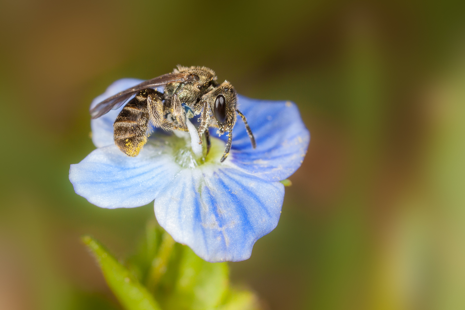

Pour approcher un insecte c'est d'abord des techniques et une connaissance des insectes. Par exemple si tu remonte une haie pour trouver des insectes tu fais attention a ce que le soleil soit plutôt devant toi que derrière toi car un changement lumière/ombre fera fuir l'insecte. Ensuite lorsqu'un insecte mange ou nique il fait moins attention a toi. Lorsqu'il a froid aussi (Matin ou soir). Un 150 voir 180mm n'est pas forcement idéal car il faudra une vitesse supérieure pour éviter le flou de bougé qui est assez fréquent en macro a main levée. Bref pour moi tu as de quoi faire et la prochaine étape c'est un objectif macro. Je ne dépenserais pas plus pour l'instant
Exemple de cette mini abeille qui se délecte sur une véronique. Un véronique ca fait moins d'un cm de diamètre. C'est pris au 65mm donc je suis très proche (10cm je dirais)
