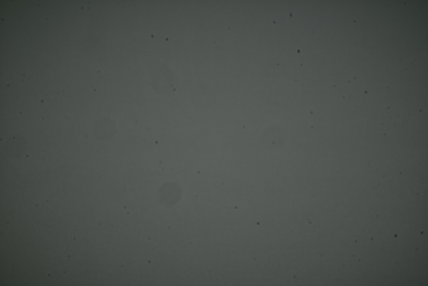

Bonsoir,
Mon premier post concerne cette magnifique photo... obtenue en photographiant pendant 2 secondes mon écran d'ordinateur présentant une surface blanche unie.
J'ai poussé le contraste et on voit apparaître des tâches. Les plus intenses apparaissent dans les photos, ce qui est génant quand il s'agit d'un ciel bleu.
J'ai suivi le manuel du Sony Alpha 65 et j'ai effectué un nettoyage "électronique" du capteur, mais la photo ci-dessous est en fait obtenue après ce nettoyage.
J'ai jeté un oeil au capteur, mais je ne vois pas de poussière à l'oeil. Il semble y en avoir quelques unes sur le mirroir.
Sony propose de nettoyer avec une poire souflette.
a) Que me conseillez-vous ?
b) Quelle modèle de poire souflette conseillez-vous ?
Merci d'avance,
Samuel

Les poussières sur le miroir peuvent gêner à la prise de vue mais n'apparaissent pas sur les photos.
Tes taches sont donc sur le capteur !
Moi aussi, j'avais au début beaucoup d'appréhension à le nettoyer, mais en utilisant les batonnets de type Swab et le liquide adapté, ça se fait bien :
https://www.amazon.fr/UES-APSC-16-%C3%8 ... ljaz10cnVl
