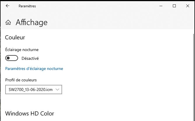

merci @ouiouiphoto , du coup tu fais le calibrage avec le soft d'Xrite tu obtiens un profil ICC pour ton écran que tu coles dans le menu affichage sous Windows et tu continues à régler le contraste et la luminosité manuellement avec ton écran, c'est bien ca ?
Dans le menu windows, j'ai un profil comme ca, quand je fais cette manip. J'ai oublié quelquechose ?
ca se met dans un menu personnalisé de ton écran ces différents réglages (luminosité, contraste) ?
