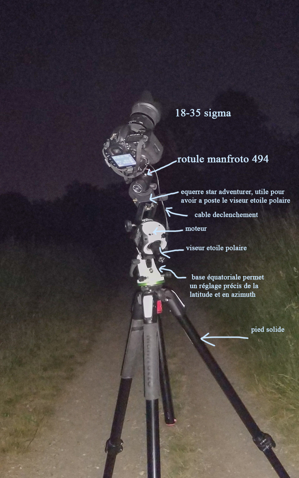

Message par Clo » dim. mai 31, 2020 12:31
test de la nuit, avec lune, et en region parisienne y'a pas beaucoup de truc dans le ciel, mais ils bougent quand même
L'engin est super simple à aligner, il suffit de suivre les instructions.
la mise en station faite ... on peut jouer.

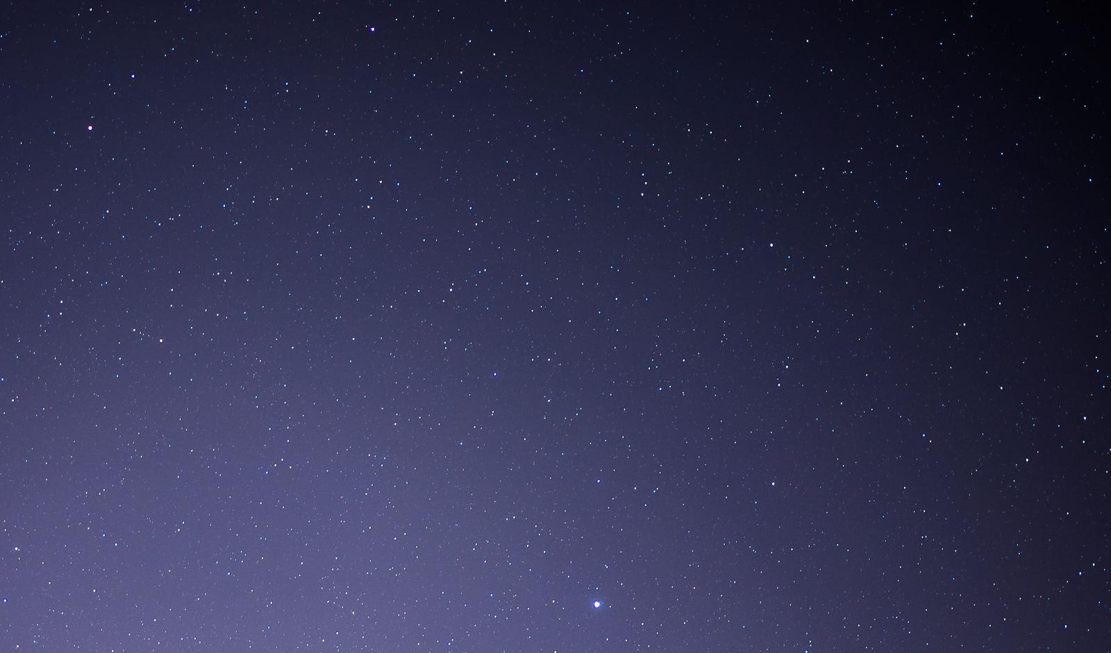

Test 35 mm, 2 minutes, 100 iso, F/2

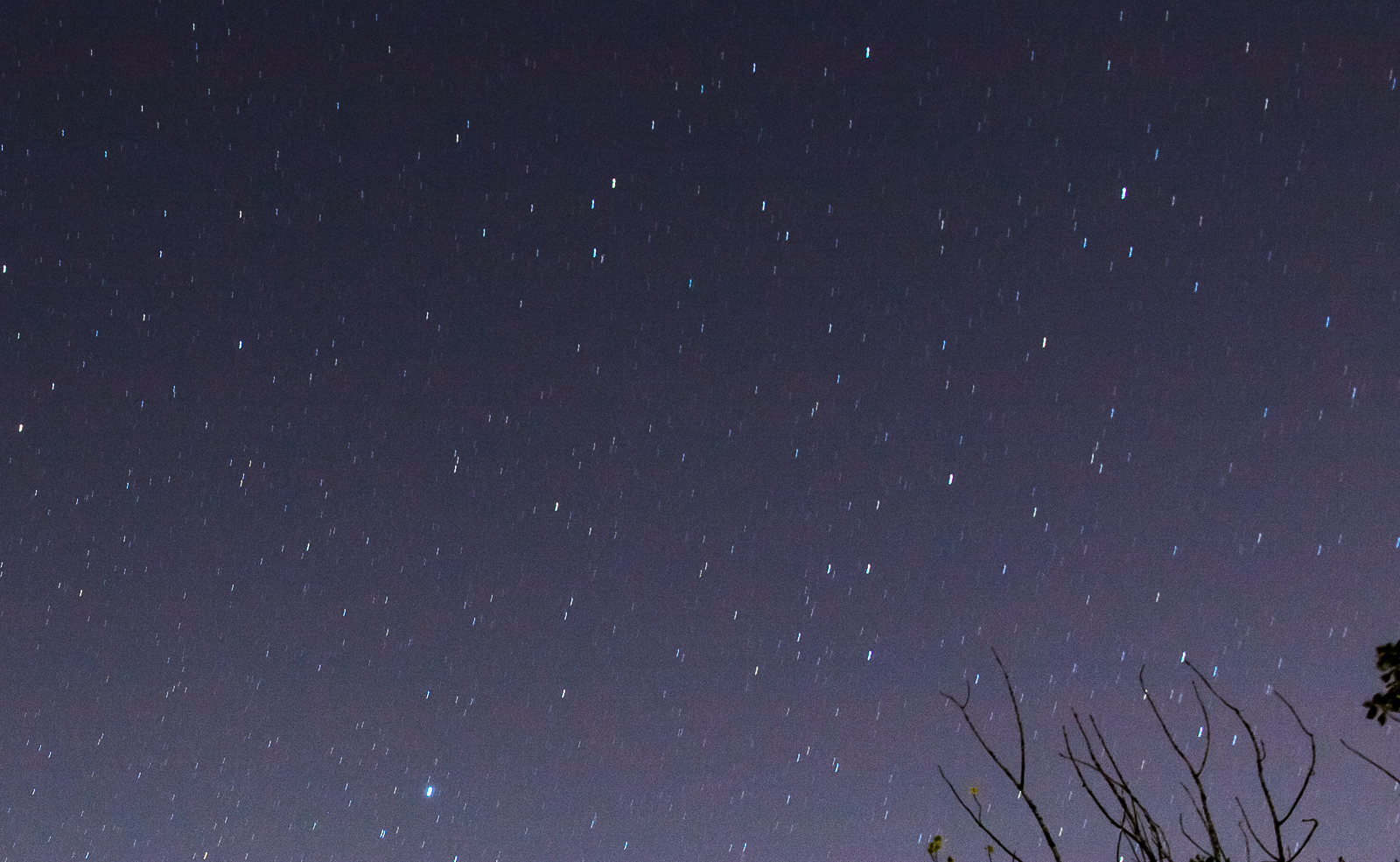

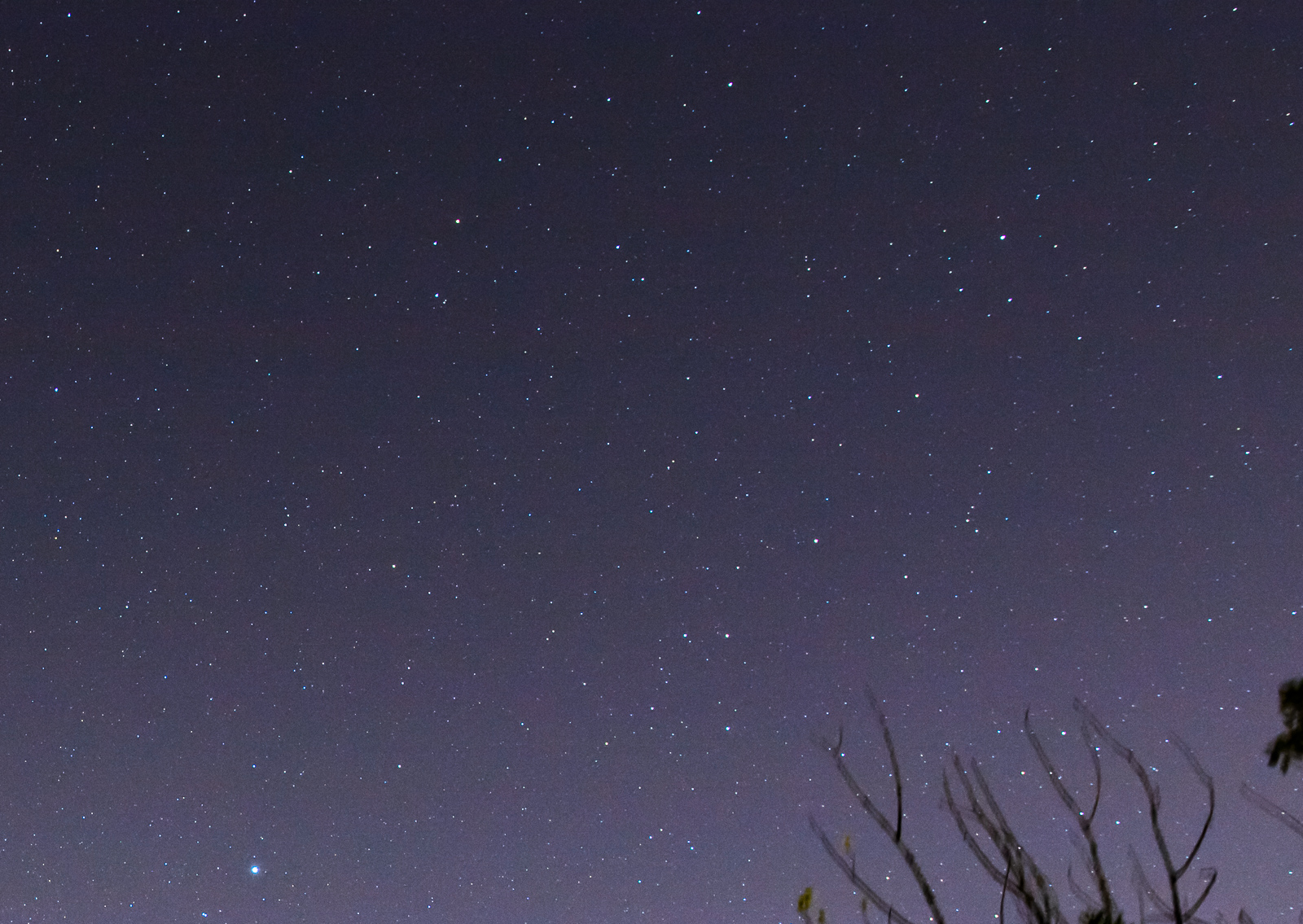

Test 18 mm, 60 secondes, 100 iso, f/4.5
La même sans le suivi

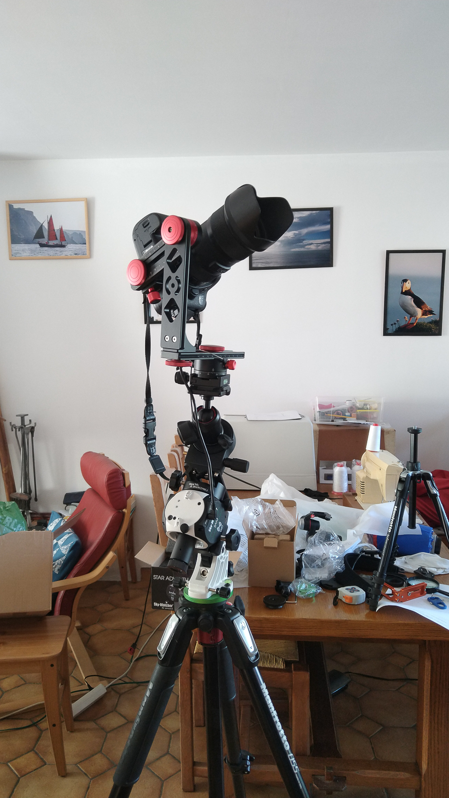

suivi etoiles
Message par Clo » dim. mai 31, 2020 14:29
le setup cette nuit

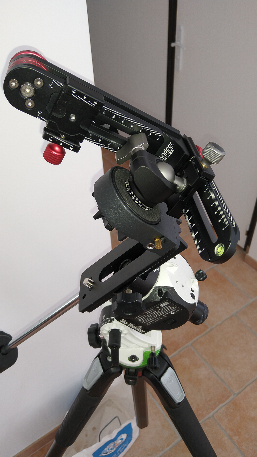

Message par Clo » mar. juin 23, 2020 12:46

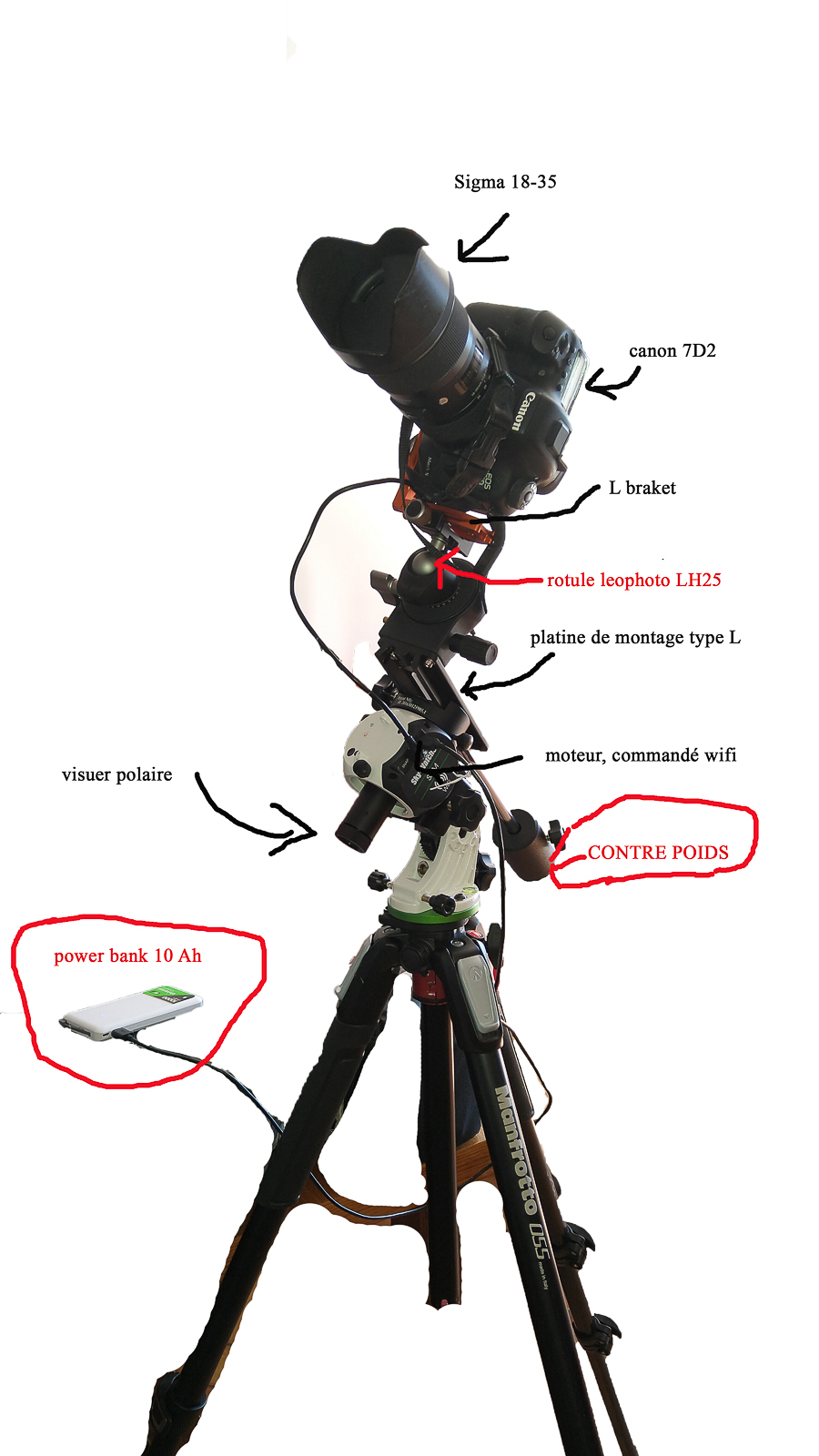

La suite maintenant que j'ai passé quelques nuits dehors :
1- mettre à plat le trépied, une hauteur ou on ne se casse pas le dos pour regarder dans le viseur polaire :-), sinon on recommence
2- viser l’étoile polaire est faire ce qu'ils appellent la mise en station est simple, faut le faire soigneusement, comme le moteur
ne tourne pas entre 2 shot, si on fait une pose dans les prises de vue, faut refaire.
Du coup, je ne fais pas tout de suite, je prend le sol avant.
3- lancer la/les prises de vues, comme j'ai une rotule dessus, je peux viser la où je veux, pas encore testé la tête pano,
mais fais de petits panos a la main.
On arrive donc allonger le temps de pose, j'ai été jusqu’à 8 minutes sans que les étoiles s'allongent, photos sans bruit du coup, 400 iso.
Les problèmes rencontrés:
- ça marche avec 2 piles LR6, j'y ai mis des batteries enlope/ikea, elles ne tiennent pas longtemps, du coup ça décroche
- il faut parfaitement équilibrer le bazar, sans ajouter un contre poids on a des résultats aléatoires
- ma rotule (neuve) était mal vissée, ça génère des sauts au moment où ça bascule
- j'ai fait des tests sur secteur, sans rien sur le moteur avec un chargeur usb, pour éliminer les problèmes de courant et équilibrage
--> le secteur n'est pas plus fiable
- avec une 'powerbank' 10 Ah, les résultats ont l'air plus stables, le moteur tourne sans saut, et ca tient longtemps
En bref, des qu'on a un problème d’alimentation électrique ou d’équilibre, ça décroche.
Reste à vérifier dehors, alim 10Ah, avec contre poids, avec des étoiles:-), mais là je suis rentrée dans la zone rouge

Oui, ben, y'a eu besoin d'une révision, sans contre poids les résultats sont instables
et le courant avec les 2 piles ne suffit pas sauf si tu ne fais que 3 photos.
j'ai allégé avec la petite rotule 179g.

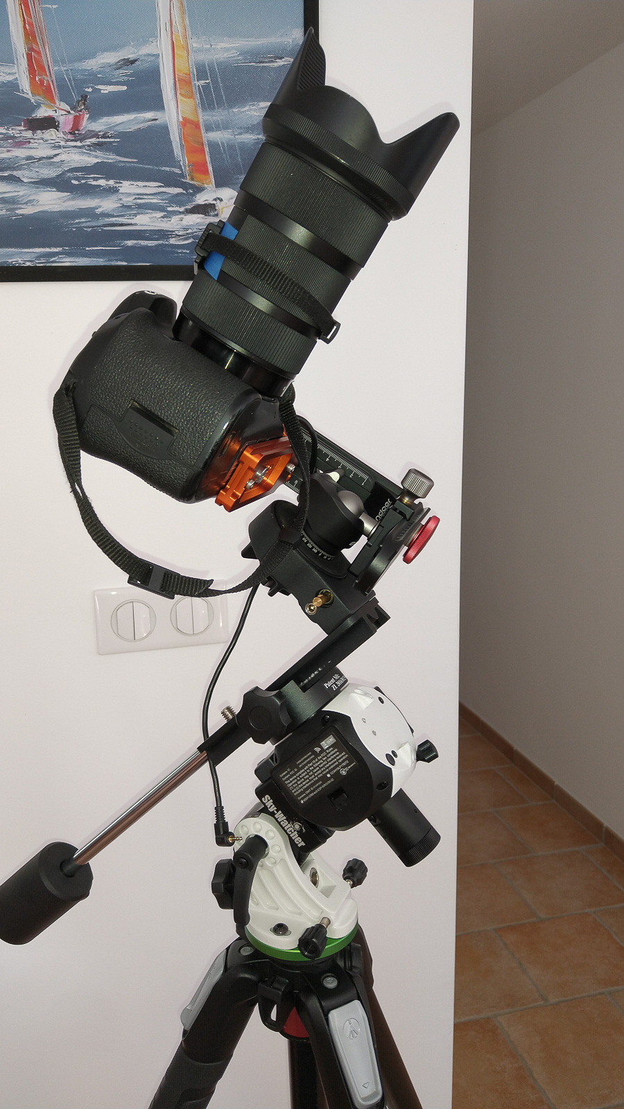

suivi etoiles
Message par Clo » ven. juil. 24, 2020 23:38
le montage a encore changé, pour aider a faire les panos, a la verticale.
Le soucis était la longueur de fil du déclencheur.
j'ai aussi ajouté un truc coudé pour renvoyer l'image du viseur polaire, sinon on attrape des torticolis.
