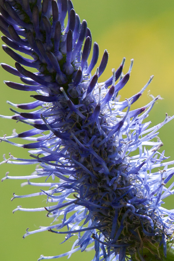

Voila par exemple au 200 mm en étant au plus prêt du sujet

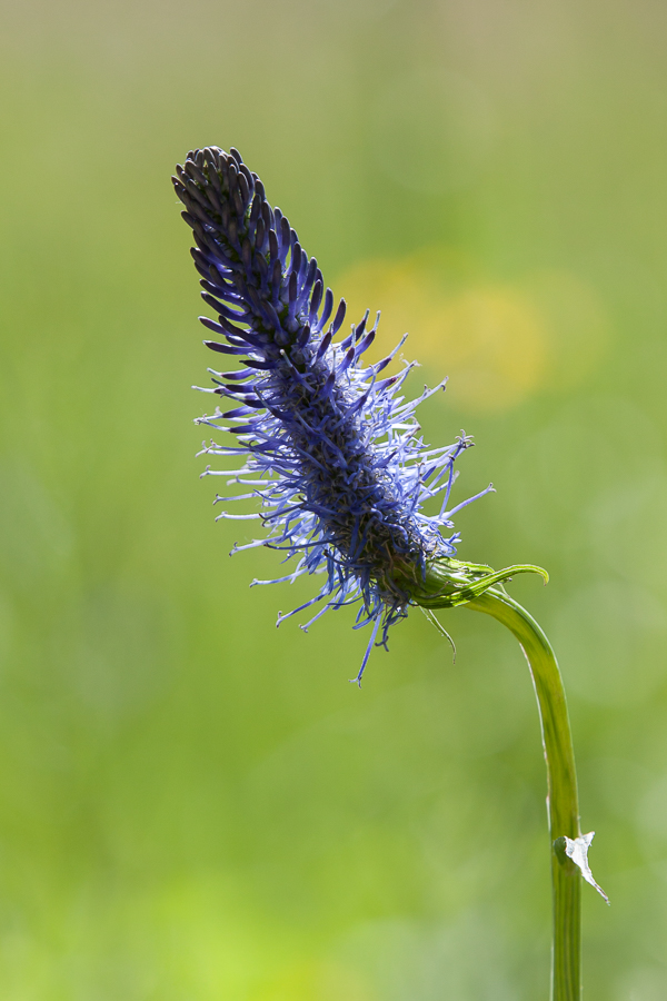

La même avec un objectif macro au rapport 1:1 ca doit ressembler a cela

Et si ta photo 2 (prise avec un objo macro) tu la prends de plus loin, tu peux avoir le même cadrage qu'au dessus ? et dans ce cas, est-ce que les 2 "rendus" sont les mêmes (piqué, bokeh, prof de champ) ou non ?
Question sur la macro
Message par ouiouiphoto » mar. oct. 13, 2015 22:28
joedream a écrit :Et si ta photo 2 (prise avec un objo macro) tu la prends de plus loin, tu peux avoir le même cadrage qu'au dessus ? et dans ce cas, est-ce que les 2 "rendus" sont les mêmes (piqué, bokeh, prof de champ) ou non ?
Comme ce n'est pas la même focale (200mm vs 100mm pour le macro) ca ne sera pas exactement le même rendu dans le fond. Un 100 mm aura un fond plus large car l'angle de vue est plus large.
Pour le piqué ca dépend des objectifs. Généralement un 100mm macro ca pique plus fort.
Profondeur de champs la encore ca dépend des ouvertures de chaque objectifs
