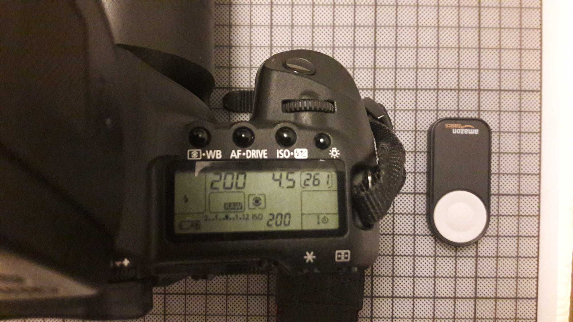

Donc tu retire le retardateur sur ton 5D. Tu es en quel mode de déclenchement. Tu veux dire que le retardateur se met automatiquement si tu branche la télécollande. On peut voir une photo de l'écran arrière du 5D avec les réglages ?

Message par stef6 » jeu. avr. 09, 2020 18:19
Désolée pour le contre-temps.
Voici
5d2 télécommande.jpg (205.54 Kio) Consulté 5970 fois
Télécommande problème retardateur
Message par ouiouiphoto » jeu. avr. 09, 2020 19:14
Ca c'est pas l'écran arrière ;) La tu es dan sun mode retardateur. Donc si tu appuie sur le déclencheur normal tu as bien le retardateur qui se met en route ? Par contre si tu appuie sur la télécommande ca ne le fait pas ? Tu es bien en face de l'appareil lorsque tu teste. Si tu es derrière ca marchera pas
