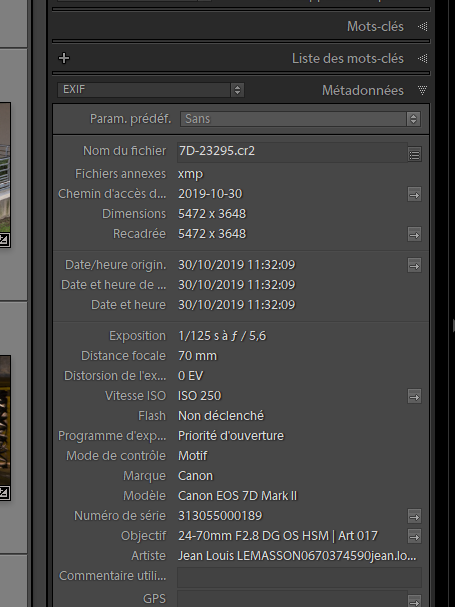

Message par JeanLouis78 » mar. avr. 07, 2020 18:53
Il faut que tu choisisses ce que tu veux voir dans le panneau Bibliothèque

N° de série de l'appareil oui mais l'objectif je crois l'avoir vu une fois....mais ou :D

OK...Vu pour le boitier.

J'ai fait le test dans Photoshop et ça m'affiche bien le numéro de série de mon boitier, mais pour l'objectif, il ne m'affiche que la marque et le modèle, mais le numéro de série est 00000000 !
Ceci dit, c'est un Sigma et peut-être qu ele boitier Canon ne récupère ce numéro que sur des cailloux de la marque... ;)
EDIT: Non, j'ai testé avec le Canon 70/200 et le numéro de série de l'objectif ne s'affiche qu'avec des 0 aussi !
