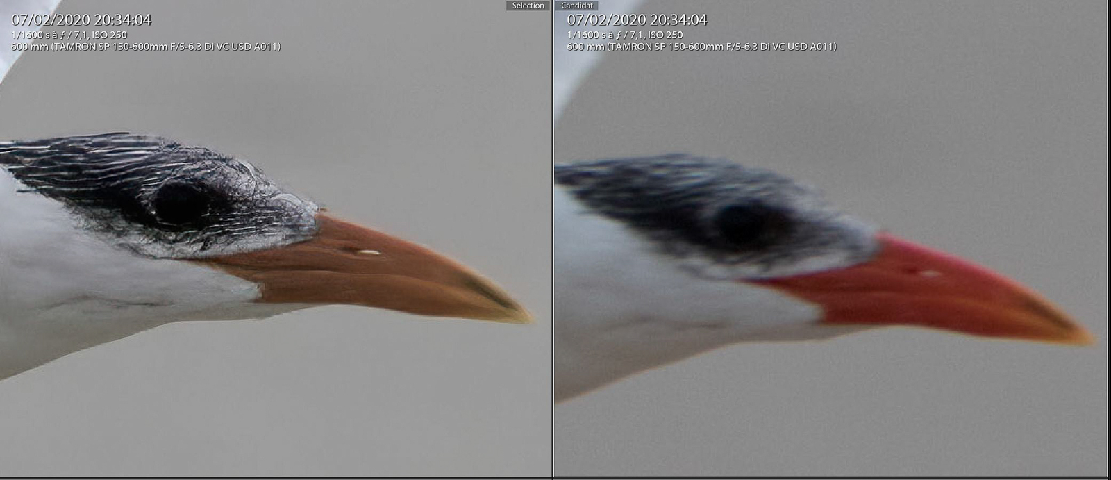

Je teste maintenant leur pub qui dit que le logitiel refait net les trucs qui bougent, même s'il vaut mieux prendre des photos nettes leur truc est pas mal.
Par contre,
1/ je ne comprends pas pourquoi, et je ne trouve pas pourquoi il rend les couleurs fades.
2/ si on denoize et sharpen, on doit changer tout le temps l’éditeur externe au niveau des prefs de LR (6) ou y'a moyen d'en mettre plus que 2 (j'ai deja photoshop) ?
Ceux qui Topaze

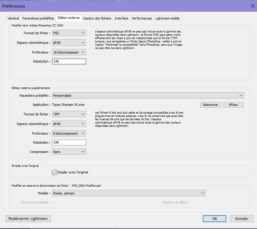

Quel est exactement ton flux ? Tu as quoi dans les paramètres d'édition externe ?

Si je comprends la question:
1/ dans LR, quelque bricolage, sauf debruitage
2/ edit externe depuis LR , parametres ci-dessous

Lightroom travaille en Melissa. C'est une sorte de ProPhoto. La, Tu va en 8 Bits et sRVB vers Sharpen. Donc tu dégrade les couleur. Ensuite lorsque tu vas vers PS la aussi tu dégrade en choisissant sRVB. Donc déjà je testerais en ProPhoto et 16 Bits
Ceux qui Topaze
Message par Clo » jeu. févr. 27, 2020 15:20
ça fonctionne, merci
