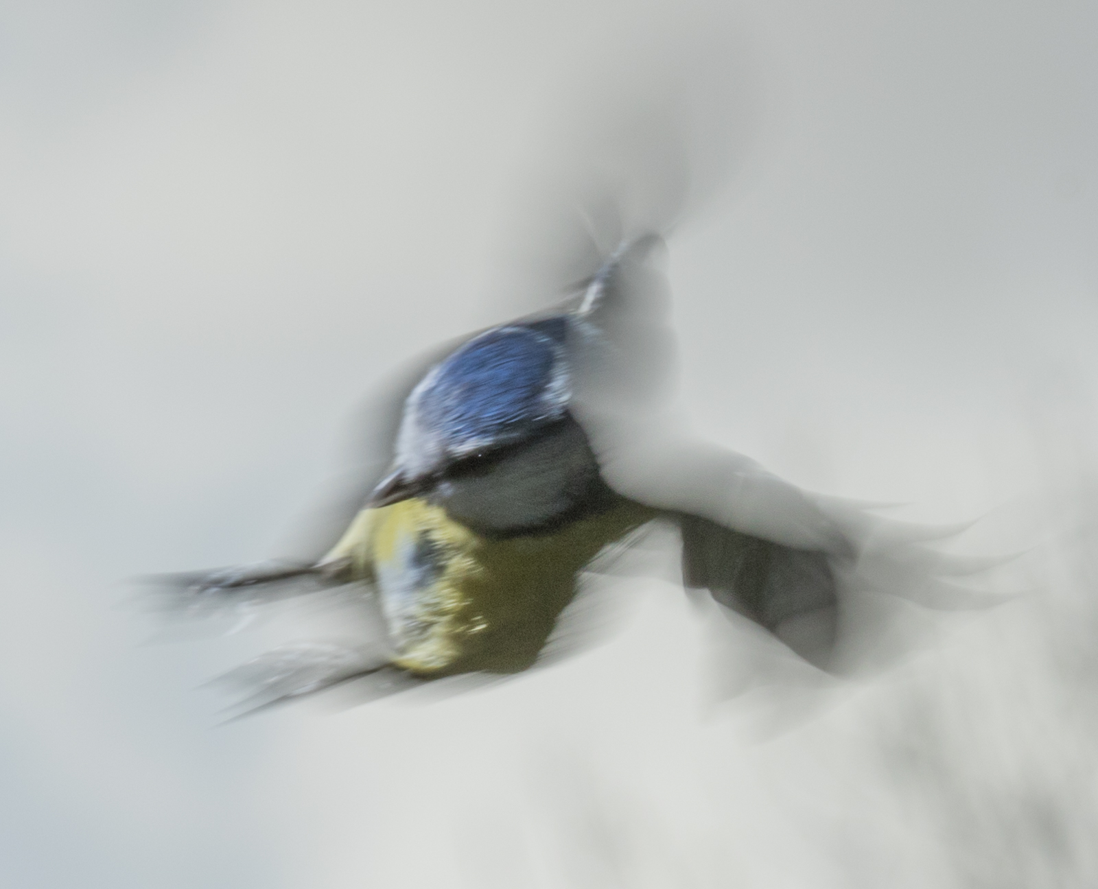

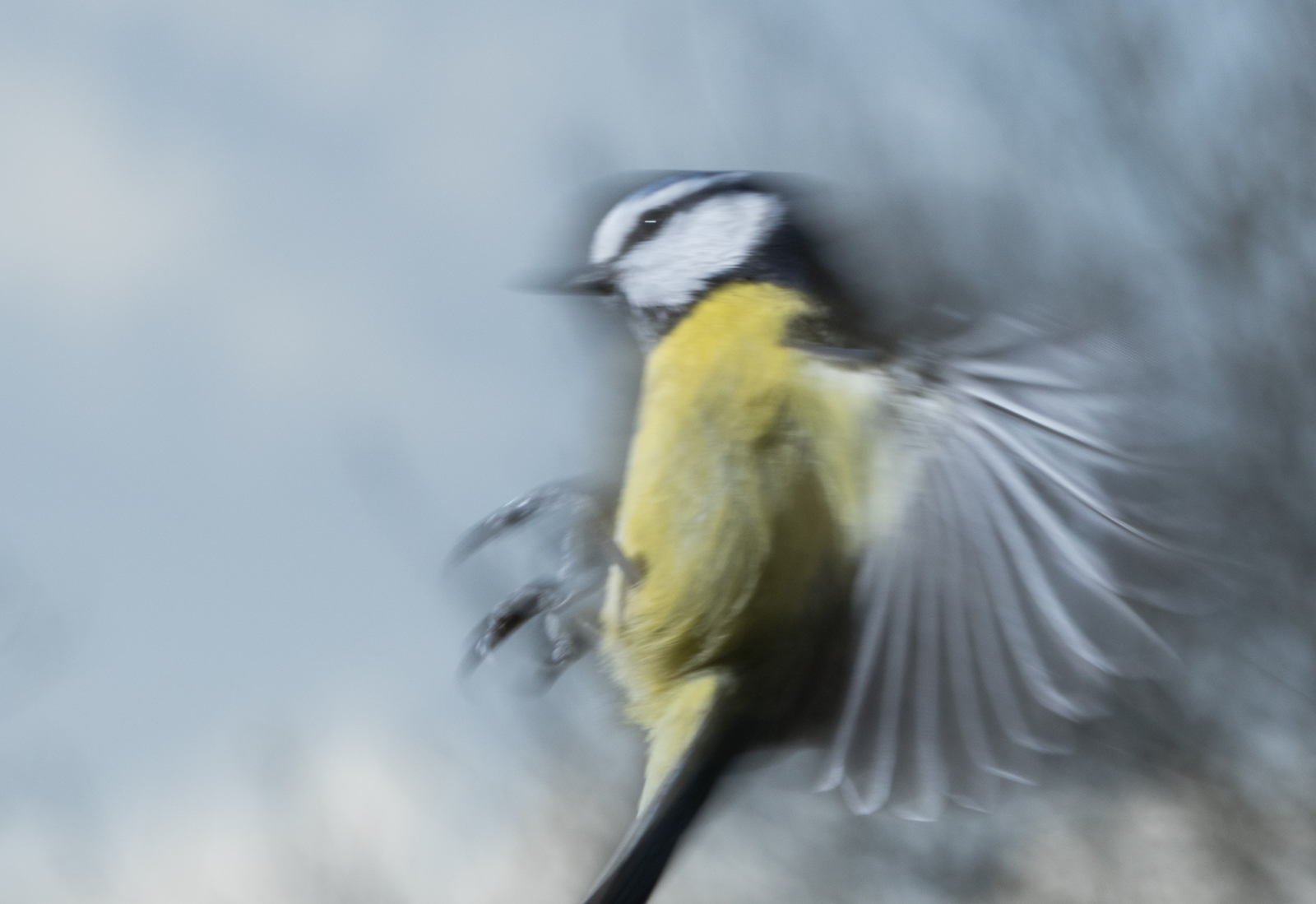

Message par Clo » dim. déc. 27, 2020 08:58
Entre 2 averses, j'ai tenté avec les oiseaux, le soucis est qu'ils battent des ailes :-) !
Du coup :
1/ à 1/30 sec, ou 1/10 sec, voit un tas flou, puis un truc vaguement figé par le flash
2/ à 1/200, ça donne un truc dont je ne sais pas trop quoi penser:
si vous avez des idées ?

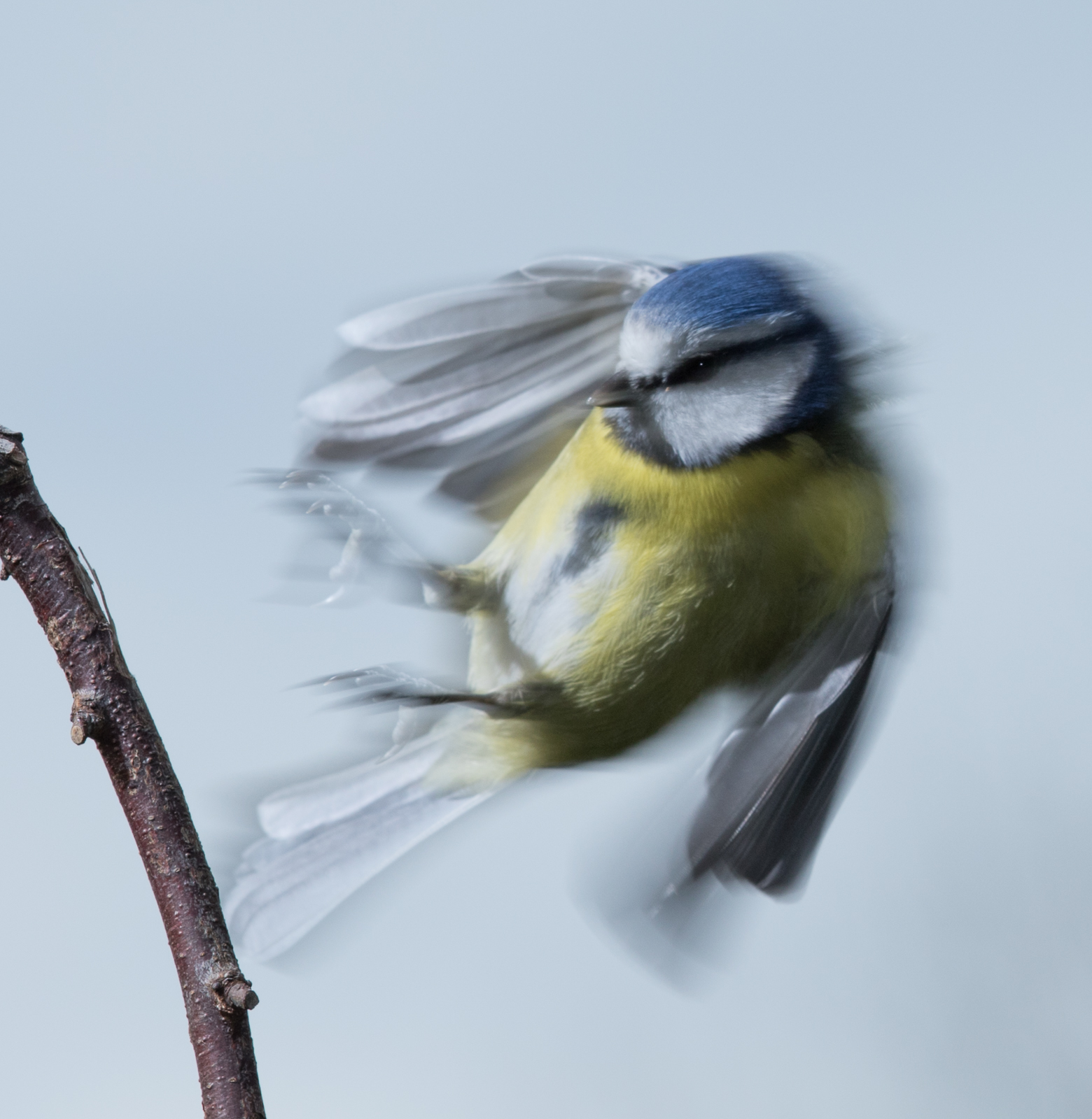

Message par Clo » lun. déc. 28, 2020 18:26
Alors:
- je ne peux pas faire ETTL, suis forcement en manuel, pour déclencher avec mon flash intégré le cobra qui est déporté, sur le deuxieme rideau.
- j'ai pas pensé, en mettant le flash a 1/2, l'eclair est trop long pour le mouvement des oiseaux.
- apres ils gigotent dans tous les sens ces machins, ça fait du flou tout autour, je ne suis pas sure de l’intérêt la chose finalement
f16, iso 250, 1/160, cobra 70mm, 1/2 manuel
deuxieme rideau deporté
Message par Clo » lun. déc. 28, 2020 18:29
Ci-dessus pour montrer éclair trop long, ci dessous, le flou partout
Message par José38 » lun. déc. 28, 2020 20:13
je ne suis pas convaincu par tes photos.
avec beaucoup de lumière du fait du flash, il me semble que ton arrière devrait être bien plus sombre.
les ombres sur les oiseaux sont elles celles faites par le flash ?
tu en as sans le flash avec les mêmes paramètres pour voir la différence ?
Message par Clo » lun. déc. 28, 2020 20:55
je n'ai pas sans flash, mais j'ai sans mouvement d'oiseau. Le fond est le ciel orienté ouest, d’où sa luminosité, intermittente.
les ombres sont faites par le flash.
mais je ne peux pas garder un flash aussi 'puissant', je dois diminuer pour figer.
