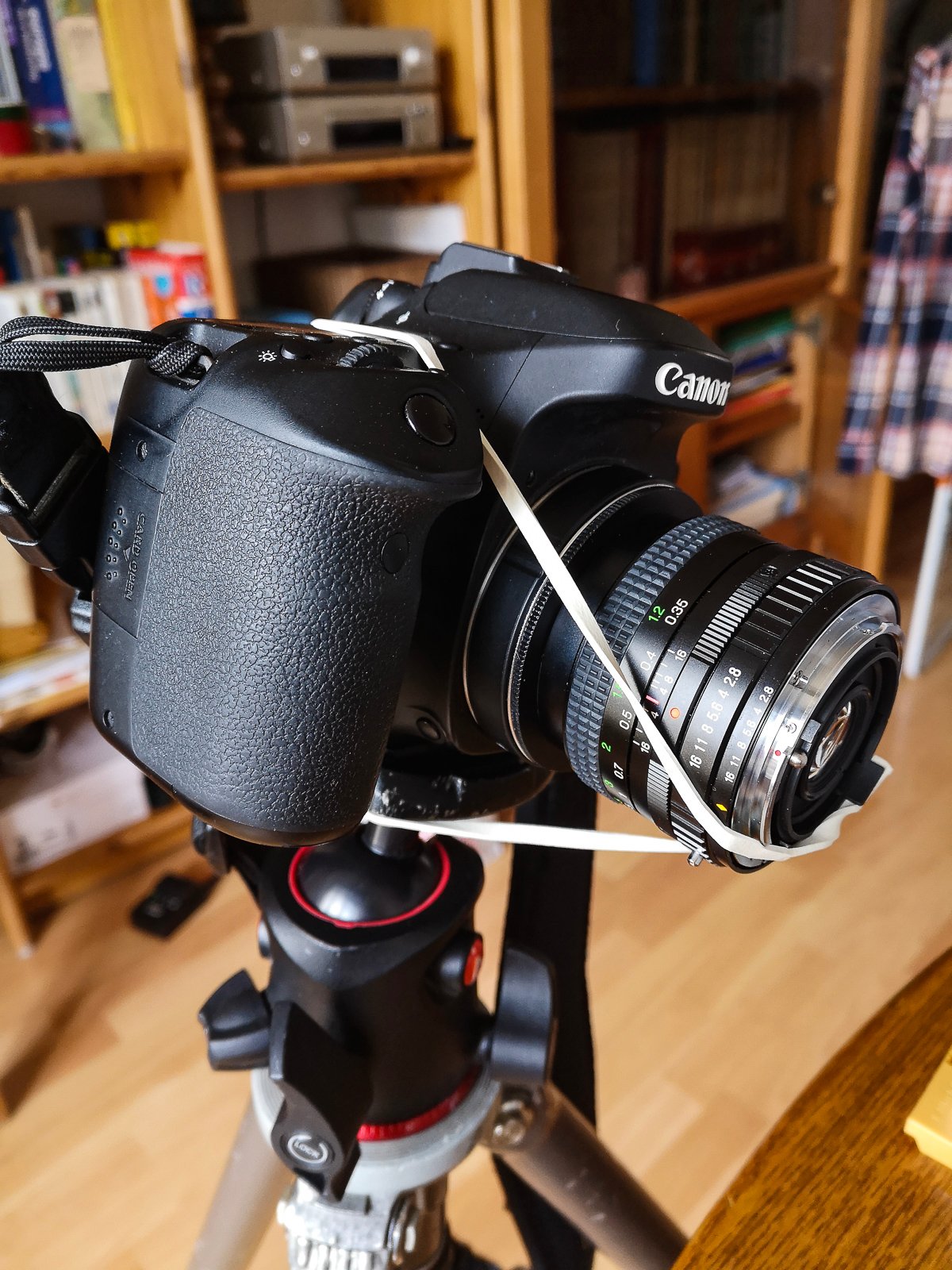

Le Père Noël, dans son immense générosité, et avec quelques jours d'avance, m'a offert pour Noël une bague d'inversion de 49mm.
10 euros et 90 centimes, quand même !
Mais la fermeture du diaphragme n'était pas dans les souliers...
Connaissez-vous une méthode autre que la méthode McGyver (voir ci-dessous) pour obtenir la fermeture du diaphragme à la valeur souhaitée ?

tu n'as pas un bouton de test de profondeur de champ sur l'objo ?

Non (c'est un 28mm X-Fujinar-W) et de toutes façons, là, on est dans le domaine de la macro, donc je ne veux pas toucher quoi que ce soit

Ça tombe bien, il ouvre justement à 2.8
Et j'ai remarqué qu'aux plus petites ouvertures, le diaphragme n'était vraiment pas circulaire, mais alors vraiment pas...

Je suppose que ton objectif est en monture Canon EF.
Pour l'ancienne monture FD il y a une manip pour libérer le diaph, pour la monture EF je ne sais pas :?
Mais en montant une bague d'adaptation Canon EF sans contacts électriques ( et donc sans contrôles) vers boîtier M4/3 ou Sony tu devrais pouvoir utiliser la bague de diaph.
Tro tard bien sûr pour la demander au Père Noël :(
