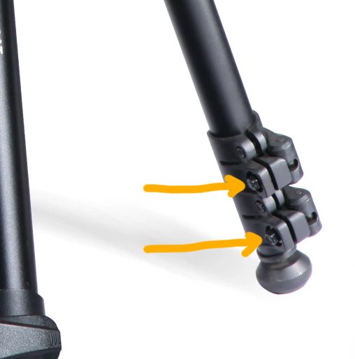

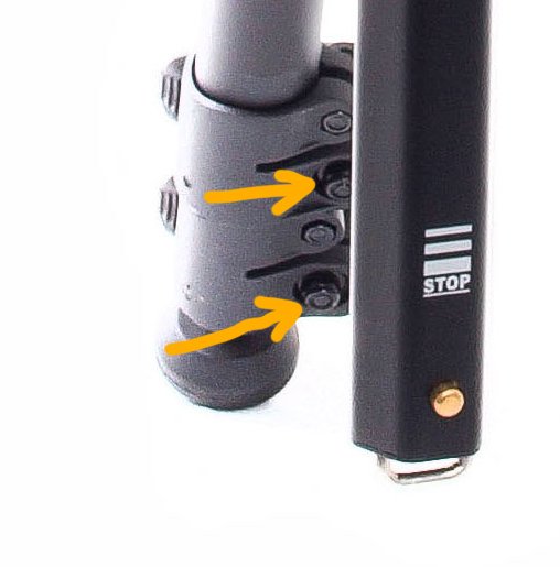

Normalement c'est assez visible le système de resserrage. Je pense que c'est ces deux écrou
Problème trépied Vanguard
Publié : sam. déc. 21, 2019 16:28
par ouiouiphoto
Il te faut une petit clef ou une pince universelle

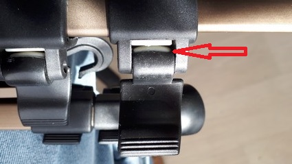

Bon, puisque la question reste ici, je vais répondre à la suite.
@Mustapha si tu es encore là ...
Mon premier trépied n'est pas de la même marque mais ressemble très fort. Il ne faut pas se le cacher, ce type de trépied est de gamme moyenne mais dépanne bien.
Le système de blocage des jambes ne semble pas être démontable sans casse. Si j'étais dans ton cas, je tenterai de pulvériser un lubrifiant dans le clip ouvert (flèche rouge sur la photo). Quand on ferme ce clip, il appuie sur la partie blanche qui fait fonction de frein. C'est cette partie blanche qui ne bouge plus à mon avis.
