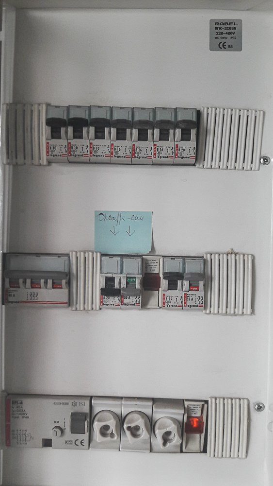

Message par stef6 » lun. sept. 02, 2019 16:23
Voici donc mon compteur (au tel)
compteur elec.jpg (79.12 Kio) Consulté 3652 fois
Prises électriques et flashs
Message par ouiouiphoto » lun. sept. 02, 2019 16:56
Et c'est lequel qui passe en bas. Un de la rangée du haut (lequel) ou le gros a gauche de la rangée du milieu ?

stef6
Message par stef6 » lun. sept. 02, 2019 17:47
@ouiouiphoto le 2em en haut
Message par ouiouiphoto » lun. sept. 02, 2019 17:56
C'est un 10A. Normalement la dessus on ne met que de l'éclairage. Manifestement ils ont mis des prises de courant aussi. Donc en gros ca ne respecte pas les normes. Si j'étais locataire je demanderais au proprio de m'envoyer un électricien pour câbler cela correctement. des prise ca se met sur un 16A ou un 20A en fonction de la taille des fils qui vont aux prises.
Avec un 10A ce n'est pas étonnant que ca dijoncte si tu mets deux trucs assez consommateurs comme une clim et un grille pain. J'ose pas te demander de retirer le couvercle du tableau pour voir l'intérieur car a mon avis, vue l'extérieur ca doit pas être terrible :D

Ca devrait être facile pour lui. Il y a deux cas de figure. Les fils des prises arrivent au tableau et il suffit de les décaler vers un dijonteur plus puissant. Les fils n'arrivent pas au tableau et les prises on été branchés a la sauvage sur de l'éclairage et la c'est mort. Il faudrait retirer des fils et c'est plus compliqué ;)

Effectivement avec 10 ampères, tu peux mettre qu'au maximum 2300 W de puissance, ce qui est assez peu pour la cuisine et le salon réuni... Sachant qu'une clim' c'est entre 1000 et 2000 watts, cela te laisse peu de marge pour autre chose.
Faut voir avec ton ami électricien si c'est possible de mettre un disjoncteur plus grand ou alors brancher les flash sur des prises qui sont raccordée sur des disjoncteurs différents (depuis une chambre par exemple).
Déplacer les câbles sur un autre disjoncteur n'est pas nécessairement une bonne idée, car tout dépend de ce qui est déjà branché dessus. Si tu es limite sur celui-ci, il est fort à parier que les autres aussi sont limites et tu risques de déplacer le problème. Le mieux serait d'avoir le schéma électrique du tableau, mais je pense pas qu'il a été une fois réalisé vu le tableau...
