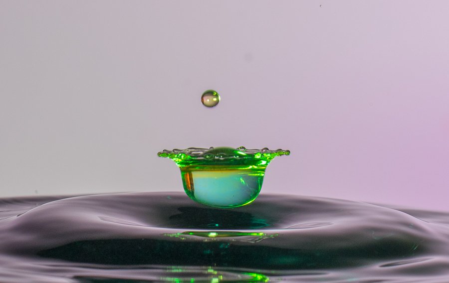

Message par José38 » mer. janv. 16, 2019 20:53
tu peux mettre une composante de vitesse horizontale à la goutte avec ton truc ?
retour sur le miops splash kit (+ revision apres changement modele defecteux)
Message par Clo » mer. janv. 16, 2019 20:57
José38 a écrit :tu peux mettre une composante de vitesse horizontale à la goutte avec ton truc ?
la seule façon est de ne pas le mettre pile poil vertical, donc non.
Message par Clo » mer. janv. 16, 2019 20:59
j'ai aussi pensé a mettre un ventilo pour voir, mais pas encore testé

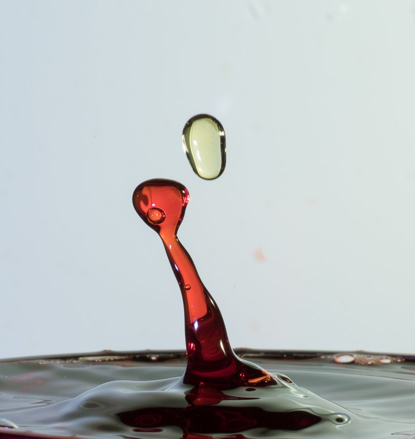

Message par Clo » lun. janv. 28, 2019 10:50
José38 a écrit : ↑
OUI, regardes, je fais bouh et elle a peur

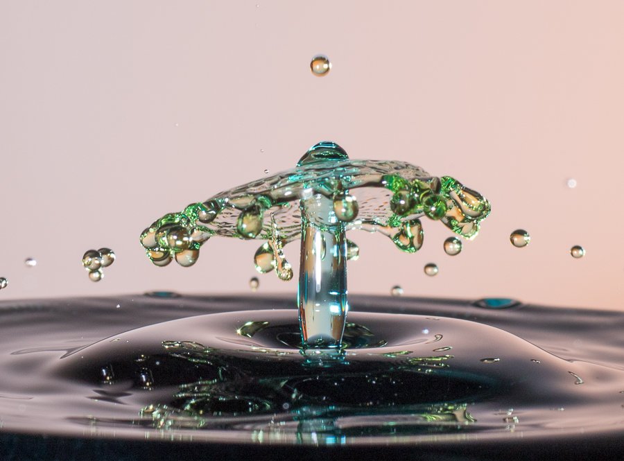

Message par Clo » lun. janv. 28, 2019 11:08
1.
2.
3.
4.
5.

Message par José38 » lun. janv. 28, 2019 20:33
Clo a écrit : ↑
José38 a écrit : ↑
elle est rouge ferrugineuse :)
