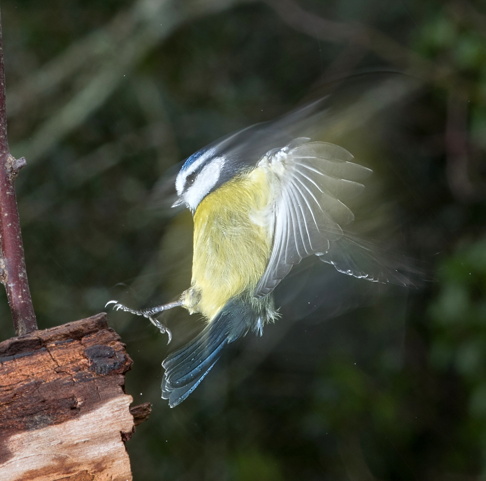

Message par Clo » mar. déc. 29, 2020 12:50
Merci pour les posts, @José38 , le gas confirme que je dois mettre le flash a au moins 1/8, voir moins. Du coup je l'ai approché
Maintenant j'ai l'impression d’être folle, si je mets un temps de pose a 1sec. je déclenche, et je vois le flash une seconde plus tard, je remets le temps de pose à 1/30, et j'attends l'oiseau, qui se déplace de droite à gauche. on dirait qu'il déclenche au début.

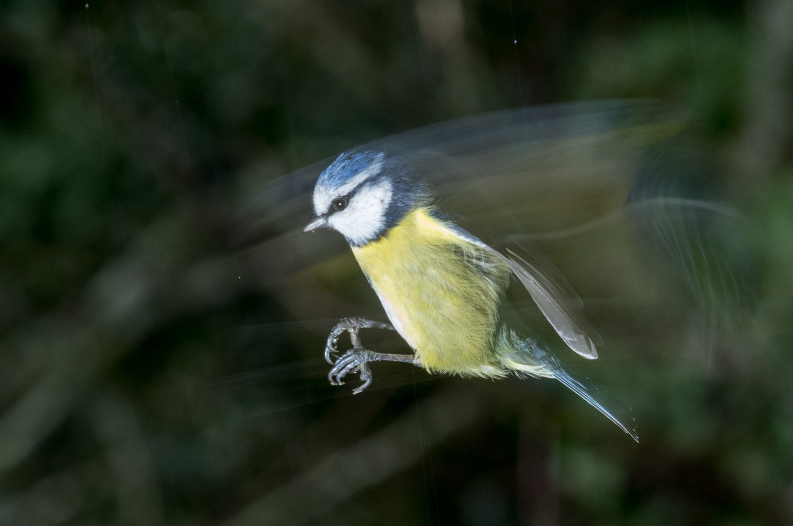

Message par Clo » mer. déc. 30, 2020 13:38
ca vient:
deuxieme rideau deporté
Message par José38 » mer. déc. 30, 2020 14:42
oui, bien mieux :thumb:
pour moi, c'est bien figé :
je testerais fermeture du diaphragme 1 stop supplémentaire et flash 1 cran au dessus dans l'objectif de réduire un peu plus le flou.

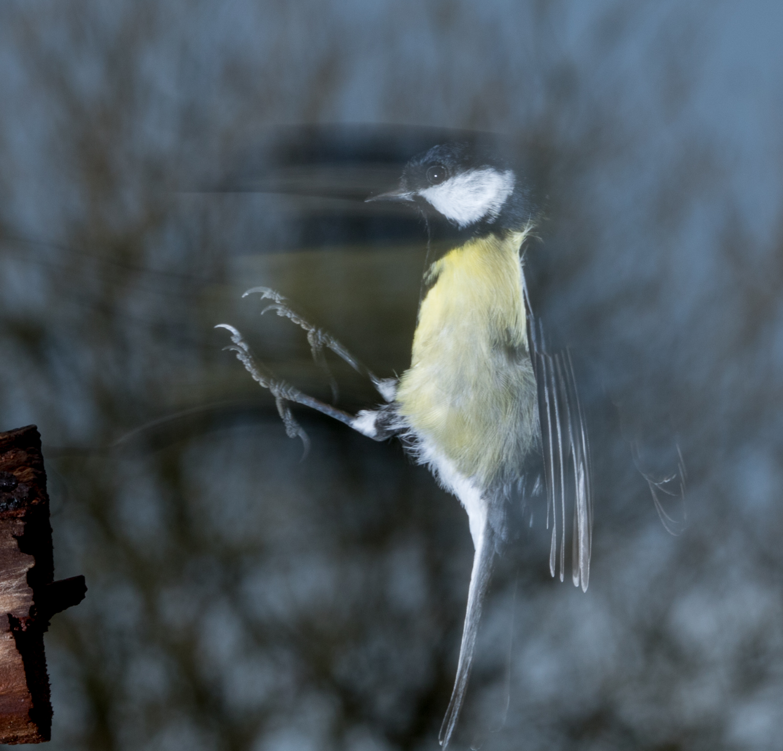

Message par Clo » mer. déc. 30, 2020 19:33
José38 a écrit : ↑
Oui, alors je ne peux pas augmenter le flash, sinon, les oiseaux ne sont pas figés (1/16, plus long, on les voit bouger), après je dois changer sans arrêt l’éclairage extérieur change.
on a encore du bougé devant.

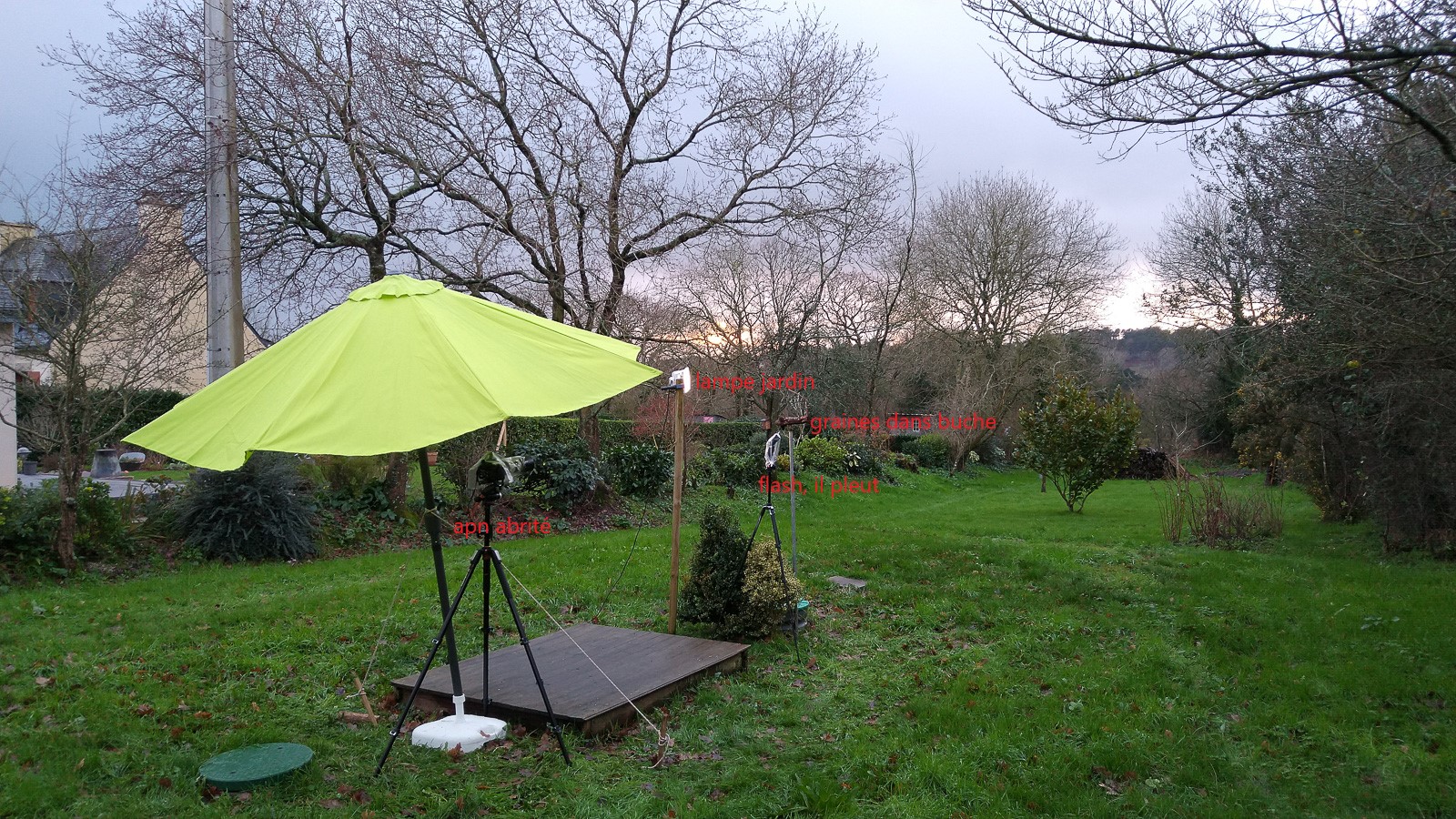

Message par José38 » mer. déc. 30, 2020 20:43
jolie installation :thumb:
