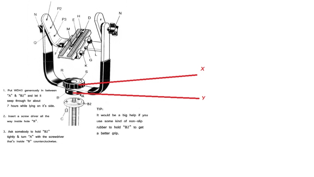

Alors je m'explique :
C'est une tête achetée d'occasion et j'ai l'intention de la tester bientôt. Je n'avais pas vue que la base tournante "Y" était fort serrée.
Ce point là est résolu avec du dégrippant est en dévissant légèrement la vis qui se trouve sur "X" avec une clé 6 pans.
Mon interrogation :? :
Dans le logement de la pièce "Y" (B sur le plan) je n'arrive pas à voir si il y a une vis ou si elle est cassée dedans, la même clé 6 pans ne donnant rien, et si il y a une vis, à quoi sert elle ? Elle n'est pas traversante , la douille n'est pas percée
Peut-être à bloquer la douille de fixation dans son logement ?
Merci, ça ne semble pas affecter le fonctionnement, mais j'aime bien savoir ;)

A priori c'est une vis et pas une 6 pan. Il y a marque screw drive et ça c'est un tournevis donc c'est une vis. Je dirais que ca sert a bloquer pour que Y de de dévisse pas.

A mon avis, il faut insérer un tournevis dans le trou B et s'en servir comme bras de levier pour serrer la pièce A sur la pièce B2.
Je ne crois pas qu'il y ait une vis dans le trou B. Si c'était le cas elle agirait sur les filets de la vis centrale et les détériorerait.
Par contre je pense que la ou les vis C servent à bloquer le système une fois serré.

Je viens de tester avec des vis de diamètre 3, 4, 5 et 6 en filet français et aucune ne prend. En regardant avec une lampe de poche, en effet, je ne vois pas de filetage.
@JeanLouis78 doit avoir raison, c'est tout con mais il fallait y penser :thumb:
Merci à vous, je vais mieux dormir, suis moins bête, lol !
