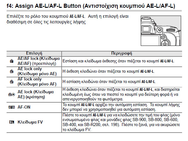

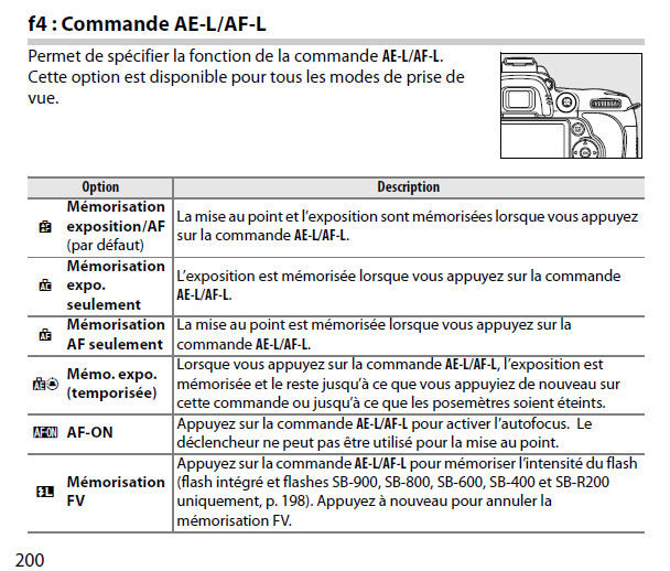

Ca pourrait dépendre de son modèle d'appareil, mais il doit y avoir un bouton AE-L/AF-L pour mémoriser l'expo et / ou la mise au point. Et dans les menus on peut configurer le comportement de cette commande.
Exemple avec mon vieux D90:
D90 manuel p200 grec.jpg (145.82 Kio) Consulté 1736 fois

Philippe_92
Nikonistes : question sur la mesure d'exposition
Message par Philippe_92 » jeu. mars 30, 2017 09:41
Je t'ai mis la version en grec (pas facile à trouver ;) )
Existe aussi en français:
D90 manuel p200.jpg (152.22 Kio) Consulté 1736 fois
