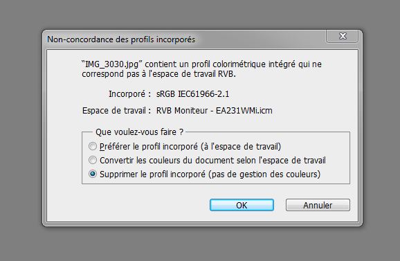

A/ si j'ouvre un fichier avec photoshop, il me demande si je veux convertir espace de travail, ca il le demandait aussi avant, mais
pas avec la meme question, je n'ai jamais su ce que je devais repondre.

A faudrait avoir le message exact

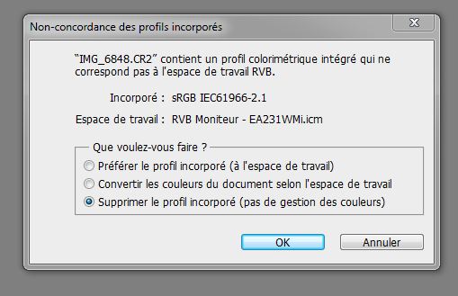

A- ouverture d'un fichier exporté de LR, photoshop me questionne, en theorie, je choisis quoi ?

A -bis ouverture CR2

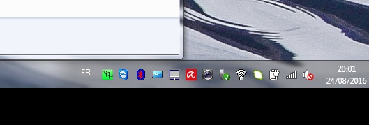

B- le petit carre vert et soit vert soit gris selon son humeur, tu ne l'as pas ?
moi non plus pas de mesure de l'ambiant en continu.

Je ne suis pas un expert je n'ai pas de sonde, mais il me semble qu'il faudrait convertir le profil, puisque dans PS tu es censée travailler avec ton espace de travail (ton profil icc perso). Si tu laisses profil incorporé l'espace couleur sera celui Prophoto ou SRVB dans ton cas.
Fait toi confirmer, je ne fait que de la déduction et je me trompe peut être.

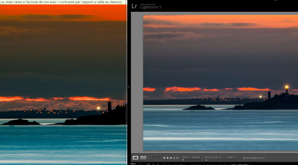

Copie d'ecran, LR , firefox de ouioui photo avec la meme photo a l'origine:
calibration ecran - j'ai rien compris

l'export reste bcp plus flashy/pétant que la vue dans LR sur mon ecran, ce me pose un peu un probleme pour avoir un avis sur les photos des autres, et sur le dev fait ou à faire.

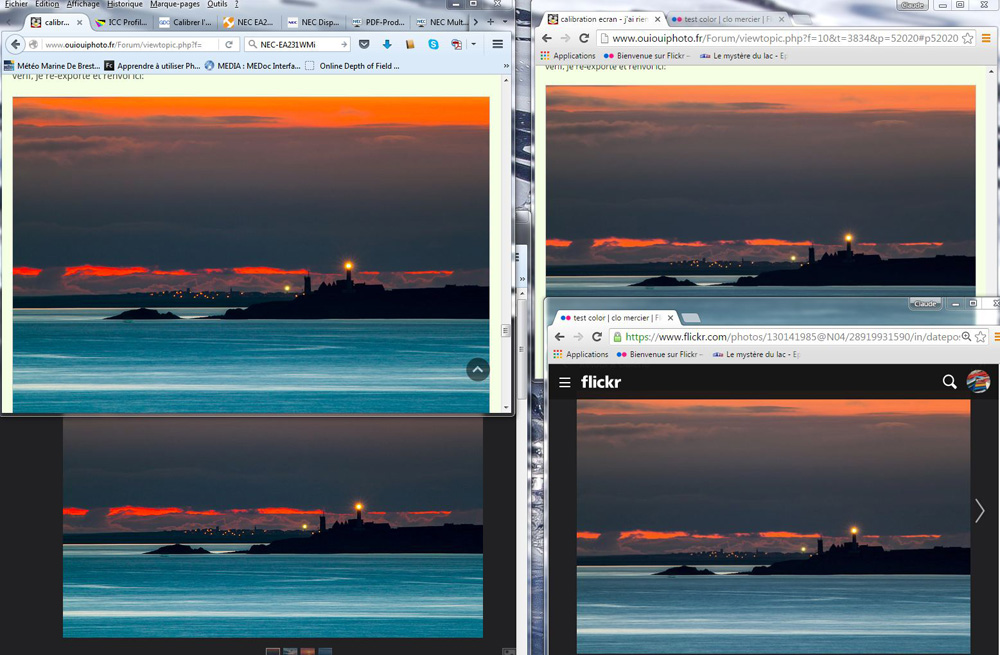

Message par Clo » mer. août 24, 2016 22:09
Ajout: les copies d’écran ci-dessous sont firefox à coté de LR --> c'est firefox le problème
Quand je prends chrome c'est beaucoup mieux. gauche firefox a coté à droite chrome.

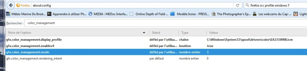

Message par Clo » mer. août 24, 2016 22:29
Pour ceux que ça intéresse, il faut dire à Firefox d'utiliser le profile de l’écran, ensuite il affiche correctement

Suite du feuilleton, j'ai relu les histoires de profile et photoshop, dans mes copies d'ecran
ci-dessus, j'ai faux, on ne doit pas specifier son espace de travail au profil de son ecran,
du coup on ne se retrouve pas a faire ce choix, et si on se retrouve a faire un choix
le mieux est de preferer le profil incorporé.
il est bien utile de refaire une passe sur le site http://www.guide-gestion-des-couleurs.com
Il y a aussi un mode d'emploi pour construction d'image pour verifier, je vais donc verifier!
