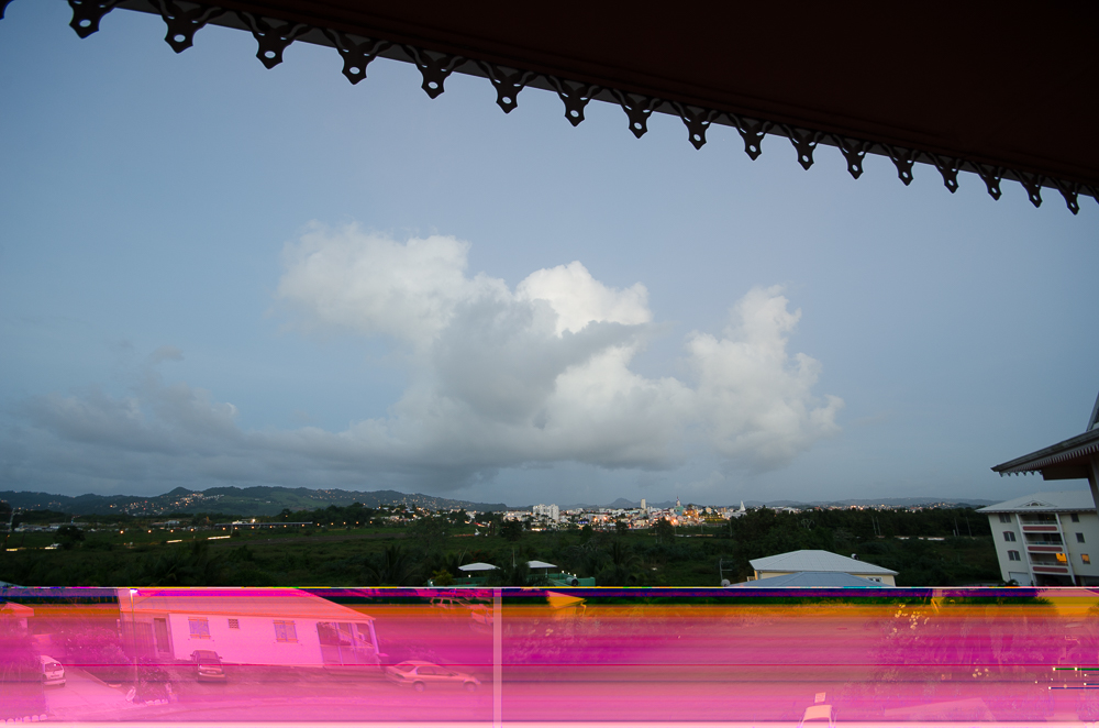

Une petite question à pas cher. Hier quand j'ai récupéré mes photos de ma carte SD directement vers LR, celle ci avait des choses bizarres dans le bas. J'en ai eu deux comme ça. Autre phénomène étrange, quand je mets cette carte SD dans le lecteur de l'ordinateur, il ne la détecte pas. J'ai du la mettre dans une "clé usb lecteur de carte" pour que ça fonctionne. Mon lecteur d'ordi fonctionne puisqu'avec d'autres cartes aucun problème à priori. Je dis à priori parce que je n'ai pas fait des tests de comparaisons poussés. C'est peut être un problème aléatoire de mon lecteur de carte aussi. Mais bon je soupçonne quand même que ma carte est vérolée. C'est possible ça?
Tant que j'y suis, un autre phénomène sur mon D7000 qui peut avoir un lien. Parfois, j'ai un message -err qui apparaît et je ne peux plus déclencher. Ça m'est arrivé 2 fois depuis que je l'ai. Et quand ça arrive ben je ne peux rien faire. Puis le problème disparaît de lui même quand je reprends l'appareil plus tard. J'ai fait qq recherche sur des forums. Et une des causes possibles serait un problème de carte mémoire. Voila pourquoi j'en parle ici aussi. Il est mentionné aussi un problème des contacts de l'objectif ou de la batterie. Est ce que des nikonistes ont déjà eu ce genre d'ennuis? J'attends avec impatience (mais pas trop et surtout pas en voyage) que le problème se représente pour essayer de changer d'objectif, de carte ou de batterie pour voir si ça vient de là.
Quoi qu'il en soit, j'ai viré la carte SD. Et je vais bien voir si le problème revient.

Vérolée oui c'est possible mais je ne connai saucun virus ou malwares qui abîme uen image, aupire ç l'efface, ou rajoute du code malvayant dan sl'image mais rien de plus.
Une carte SD ça se formatte régulièrement après chaque sortie ou séjour par exemple, et tous les 3 mois (valeur à modifier selon l'usage de la SD) on fait unformatage de bas niveau soit depuis le reflex soit depuis me PC ou MAc avec l'utilitaire officiel de la SD association https://www.sdcard.org/downloads/formatter_4/
http://www.ouiouiphoto.fr/Forum/viewtop ... =10&t=3289

Nettoie les contacts de ta carte SD avec de l'alcool isopropylique à 99 ou 70(idéal pour nettoyer optique, lunettes, contacts électrique hors tension sans batterie quoi) ou alcool à brûler ou ménager (classé dans l'ordre du meilleur au moins bon).

Quel message d'erreur ? Chez Canon il y a des chiffres qui donne la cause de l'erreur.
Par exempel j'ai eu un Tamron qui mepermettait de faire uen photo et erreur (j'ai oublé le chiffre) je coupais le reflex et hop une ou 2 photo e terreurs en boucle comme ça du jour au lendemain. Un coupd e google j'ai vu que ça venait du conencteur de l'objectif ou APN. 2change d'objectif tout fonctionne, retour SAV car sosu garantie, des poussières s'étaient glissées sous les contacteurs de l'objectif porutant vieux de seulement 9 mois et rien de visible à l'oeil nu. De montage nettoyage et retour du SAV plsu de soucis. J'ai eu des soucis avec un DD USB un poil de chat coincé dans le connecteur c'est con mais j'avais des erreurs aléatoires. Le poil était dan sle port USB du PC...

une carte SD c'est assez fragile. Au premier signes de fatigue c'est reformatage. ET si ca règle pas c'est poubelle. Le système de contact de la CF plus solide

oups désolé pour le terme vérolée. Je voulais dire endommagée.d4rklunar a écrit :Vérolée oui c'est possible mais je ne connai saucun virus ou malwares qui abîme uen image
Je les reformate régulièrement.
C'est bien là le problème. Le message est Err. C'est tout. Sur la notice ils disent d'appuyer sur le déclencheur ou de contacter le SAV.d4rklunar a écrit :Quel message d'erreur ?
CF, c'est pour CompactFlash?ouiouiphoto a écrit :une carte SD c'est assez fragile. Au premier signes de fatigue c'est reformatage. ET si ca règle pas c'est poubelle. Le système de contact de la CF plus solide
Merci pour vos passages. Je vais voir si avec une autre carte ça va mieux.

Ben ben ça s'arrange pas.
Pour le problème de la carte dans le lecteur de l'ordi, je crois bien que c'est le lecteur. Puisqu'avec une autre carte j'ai le même problème. Je fais avec la clé usb lecteur de carte.
Pour le message err sur le reflex, il est revenu cet après midi. J'ai essayé d'enlever la batterie, d'enlever la carte et l'objectif. Ça reste. J'ai quand même pu faire des photos. Et à première vue elles ne sont pas toutes nettes. Ça fait chier cette histoire

Au passage les Canon 1Dx II avec des CF sandisk je crois, on un bug identique à l'image affichée en haut. Canon et Sandisk ont reconnu le problème, il faut shooter une image de plus en RAW avant d'éteindre son reflex, cette dernière sera endommagée et pas les autres. En jpg il en faut 6...

Avant hier, 200 photos sans aucun problème. Pose normale, lente, avec filtre, sans filtre, avec télécommande, sans télécommande, sur trépied, à main levée, en grand angle, en zoom... Depuis hier matin, aucune photo possible. J'ai changé la batterie, les cartes, les objectifs, la version du firmware. J'ai nettoyé les contacts. Rien à faire. Le D7000 est mort. Vive le D7000.
