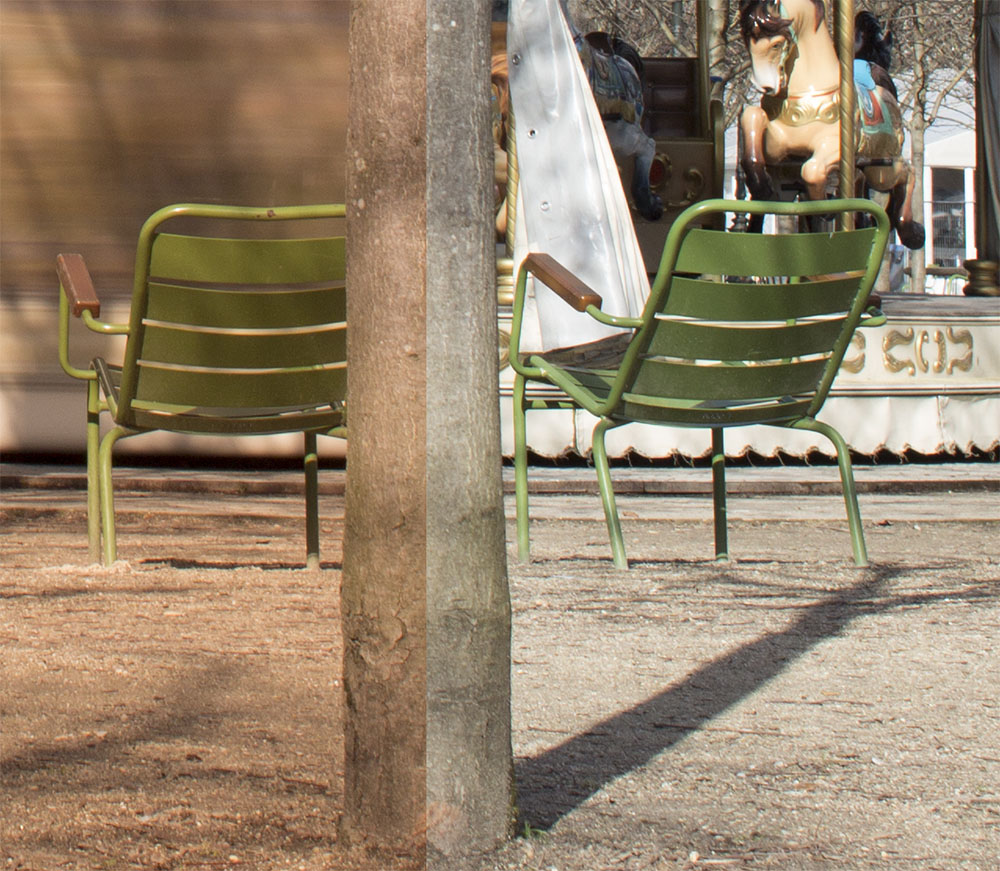

J'ai essayé de faire des poses longues en utilisant un filtre ND1000.
Mon terrain de jeux n'est pas les bords de mer, j'ai pratiqué en ville.
Le résultat me donne une image un peu jaune marron.
Au 1er abord, j'ai pensé que sur des éléments en mouvement, cette teinte provenait du mélange des couleurs des différents éléments, et que c'était donc sans doute normal.
Mais ce matin, j'ai réessayé, et je constate sans ambiguïté le phénomène, même sur des éléments fixes.
Exemple avec un mix des 2 photos joint, où je suis certain que l'arbre n'a pas bougé pendant que le manège tournait.
Partie gauche : 10s à f/11
Partie droite : 1/200s à f/8
Aucun post-traitement n'a été fait, sur aucune des photos
Donc, mes questions sont multiples :
1. Est-ce normal ?
2. Est-ce dû à une mauvaise qualité du filtre ND1000 ?
3. Y a-t-il une autre raison, que je n'ai pas imaginé ?
4. Si c'est normal, comment est-il possible de le corriger ?

Alors déjà pour comparer il faudrait vérifier que la balance des blancs est la même sur chaque photo. Ensuite les filtres ND induisent souvent une couleur un peu magenta. Tout cela se corrige et corrigeant la balance des blancs. En RAW c'est plus facile puisque la balance des blancs se règle a postériori

J'étais en balance des blancs "Lumière naturelle" pour les 2 vues,
Et bien sûr, j'étais en RAW.
Pour corriger la balance des blancs, il faut jouer sur température et teinte, ou uniquement température ?
J'ai un peu tâté du curseur teinte, ça me donne tout de suite une image à dominante verte, ou une image à dominante magenta

en fait la balance des blanc qui est réglée alors que tu es en RAW n'a pas beaucoup d'importancebooHguy a écrit :J'étais en balance des blancs "Lumière naturelle" pour les 2 vues,

Mais la pipette ne me permet pas de dire "le bon blanc, c'est celui de la photo n-1 ou n+1". Je ne peux "copier" le bon blanc de la pipette, pour le "coller" dans la photo suivante.
La photo en pièce jointe est un montage fait avec 2 photos différentes, dans Photoshop, pour illustrer la différence constatée. Et donc là, dans cette photo-montage, je peux modifier la partie gauche en choisissant le bon blanc dans la partie droite.
Mais pas dans LR, avec les 2 photos différentes. Vois-tu ce que je veux dire ?

Ce ne va pas marcher comme cela. Il n'y a pas de "Bon" Blanc. Même si tu recopie le réglage de Balance des blancs de la première sur la deuxième ça ne marchera pas car le filtre ND1000 va te rajouter une dominante de couleur et donc cette dominante va devenir très visible. Du blanc c'est du blanc. Sous un éclairage neutre et suivant la puissance de l'éclairage le blanc aura autant de Rouge, de vert et de bleue.
Dans LR je en connais pas de fonction qui permet de dire que la correction de la balance des blanc doit donner un blanc résultant d'une autre image. Mais je vais chercher

Moi, j'ai eu le temps, et surtout de passer à la page d'après, je veux parler du lien situé en bas d'article qui, lui, est très bien fait.Lancelot a écrit :J'ai pas eu le temps de lire, mais ca peut éventuellement t'aider....
http://www.pixelistes.com/forum/test-fi ... 35918.html
Donc, la dominante magenta, le plus courante, provient du fait que les IR sont moins facilement bloqués par les filtres ND que la lumière dite "visible"
