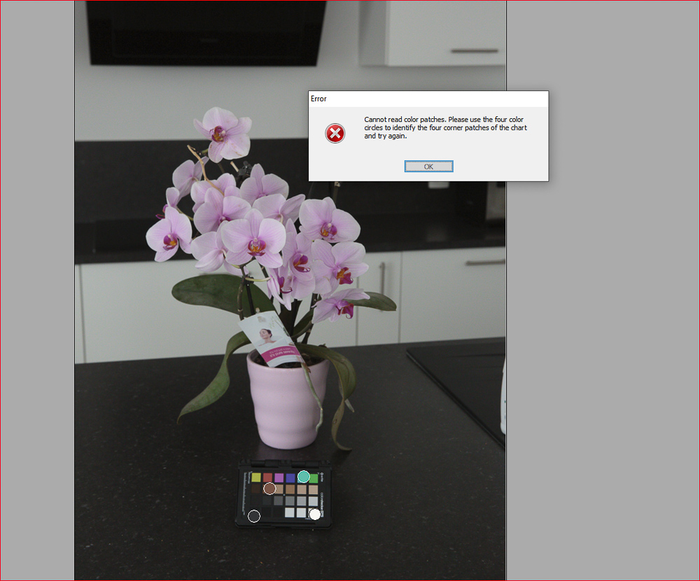

carte profil développement
Bonsoir Ouioui et les amis de Ouioui,,
J'ai donc acheté la carte charte proposée par Ouioui, mais appremment je ne sais pas l'utiliser. J'ai chaque fois la même erreur de traitement ; pourtant, j'ai revisionné à plusieurs reprises la vidéo 82 mais je n'arrive pas à comprendre pourquoi le système refuse de me créer un profil.
Je joins un lien pour illustrer mon propos.
Quelqu'un peut-il m'aider ?
Déjà merci.
Bien à vous.
Christian
Déjà merci.
Bien à vous.
Christian
- Pièces jointes
- erreur charte (Copier).PNG (429.03 Kio) Consulté 3623 fois
- ouiouiphoto
- Site Admin
Une copie d'écran lisible ?
Bonjour Ouioui,
Excuse moi mais j’ai réduit trop fort la taille de la photo dans le logiciel réziser car peur du poids du fichier. Je vais recommencer.
Je place les cercles dans les couleurs de la carte checker le mieux possible et j’ai chaque fois le même message d’erreur. Je change alors sur d’autres points de la couleur approchant mais ça ne fonctionne pas.
Je vais redimensionner moins fort. Une question s’il vous plaît : quelle est la taille maximale à ne pas dépasser pour envoyer mon lien?
Merci.
Bien à toi.
Christian

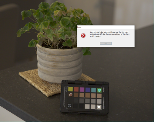

Bonjour Ouioui,
Je reviens donc sur le forum pour poser ma question concernant la création de profil en se servant de la charte colorchecker passport.
Je ne parviens jamais à obtenir un profil en me servant de cette nouvelle carte. Je pense pourtant bien suivre les étapes décrites dans la vidéo 82, mais probablement je dois louper quelque chose. Je place les cercles de couleurs sur les points semblables de la carte et j'ai chaque fois ce message d'erreur.
Puis-je être aidé ?
D'avance merci.
Bien à vous Christian
Quelle est cette carte. Normalement tu devrais avoir cela
La ca ressemble a une COLORCHECKER PASSPORT VIDEO. Donc ce n'est pas la bonne
- ouiouiphoto
- Site Admin
Je confirme c'est une Video et pas une Photo. Donc soit tu as fais une erreur lors de la commande soit ils ne t'on pas livré le bon truc.
linstit1
- Inscription : ven. juin 19, 2015 10:22
Ah! O.K. Merci Ouioui.
Je me suis donc trompé dans ma commande, tu as raison, car ce que je vois sur ta carte ne correspond pas à celle que j'ai achetée.
Je vais donc recommander, je n'ai pas le choix.
Encore merci .
Christian
Encore merci .
Christian
