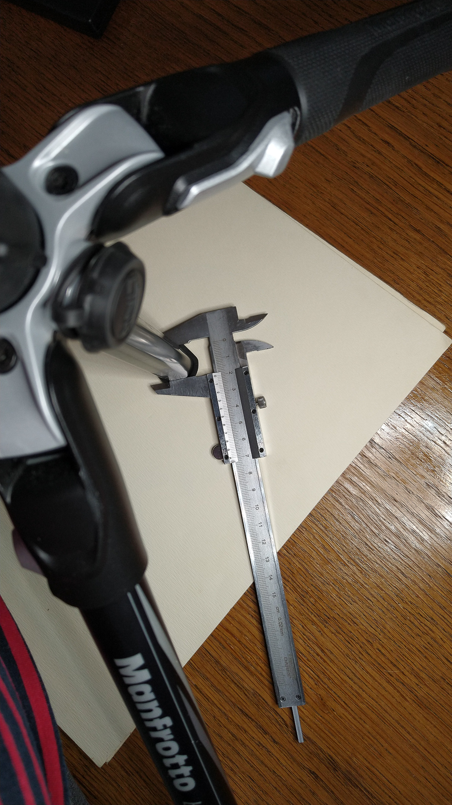

j'ai un befree, dis moi ce que je peux mesurer pour toi ?
Colonne courte Manfrotto
Message par booHguy » jeu. nov. 12, 2020 11:51
Clo a écrit : ↑
jeu. nov. 12, 2020 11:43
Le diamètre extérieur de la tige de ta colonne courte
Ou de la colonne normale, puisqu'à priori elles rentrent dans le même trou
Message par Clo » jeu. nov. 12, 2020 12:27
le diamètre d'un truc qui n'est pas rond reste imprécis, c'est comme si on avait fait 3 tranches dans la circonférence,
la distance entre une tranche et son opposé, 20,5 mm, je dirais

Message par booHguy » jeu. nov. 12, 2020 13:05
Clo a écrit : ↑
Ah OK, ma colonne est circulaire.
Avec un chanfrein creux, qui l'empêche de tourner, alors que mon vieux Gitzo a une colonne totalement circulaire, lui.

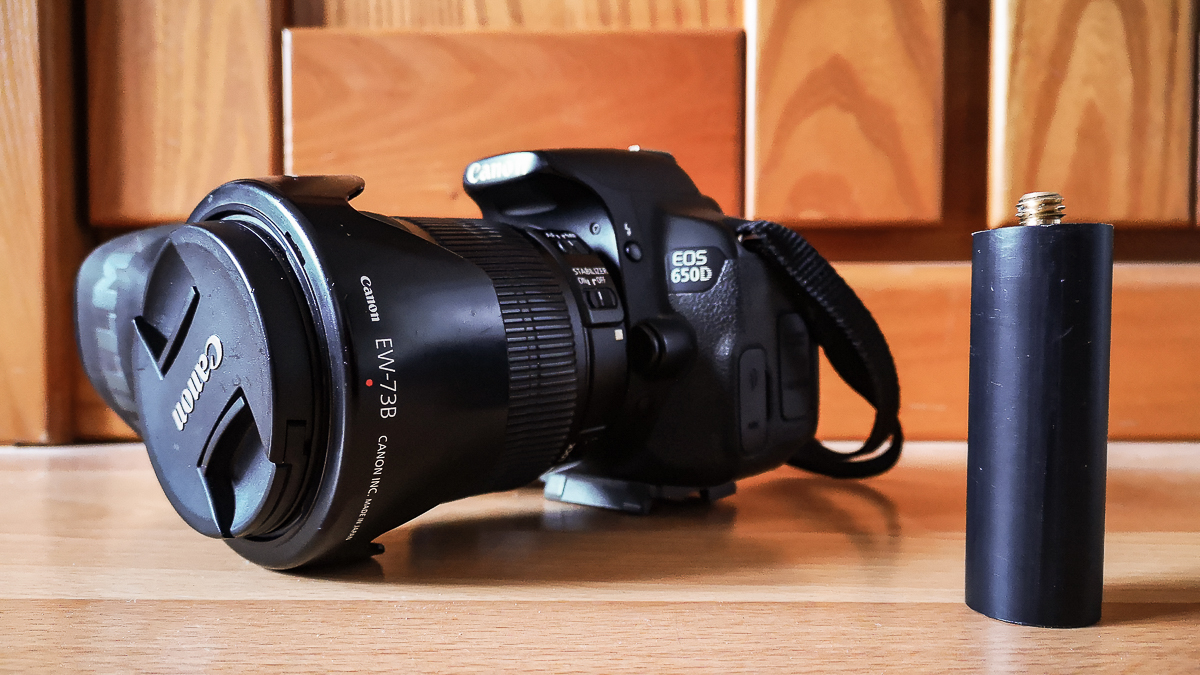

Message par booHguy » ven. janv. 08, 2021 10:54
Réalisation terminée !
Coût total de l'opération = 12,95 €
Une vis 3/8" fixée avec du Syntofer à l'intérieur d'un tube en PVC, coupé à la bonne longueur.
J'avais tenté de trouver le tube de bon diamètre chez le roi Merluche, et ailleurs. Apparemment, ça n'existait pas. La preuve que si : je l'ai trouvé dans les encombrants de mon quartier !
Ce qui me satisfait beaucoup sur le plan "Donnons une seconde vie aux objets".
J'avais tenté aussi de me faire usiner la pièce, mais sans trouver le bon ouvrier.

Message par Clo » ven. janv. 08, 2021 18:02
super, mais ton truc n'est pas en pvc ? trop souple ?
(fais attention c'est dangereux les trépieds :-) quand j'ai mesuré les trucs, j'ai cherché a tirer sur la colonne d'un des trépieds, qui était coincé,
a lâché d'un coup et comme je suis bourrin, je me suis pété le nez, ça fait mal et ça prend bcp de temps a réparer, si ça se répare ...)
Message par booHguy » sam. janv. 09, 2021 09:36
Clo a écrit : ↑
On m'a affirmé que c'était du PVC.
Mais contrairement au PVC gris qu'on trouve dans les rayons plomberie, son épaisseur est bien plus importante, ce qui fait qu'il est vraiment très rigide.
Honnêtement, je n'en avais jamais vu avant. Mais je suis bien content de l'avoir trouvé, parce que ça correspond exactement à ce que je voulais.
Désolé pour ton nez, je me sens un peu fautif sur ce coup-là...

Message par Clo » sam. janv. 09, 2021 10:23
booHguy a écrit : ↑
Clo a écrit : ↑
en tous cas si ca fait le job.
Pour le nez, au début j'ai pensé ca m'apprendra a etre sympa, ensuite je me dis ca m'apprendra a etre gogole
