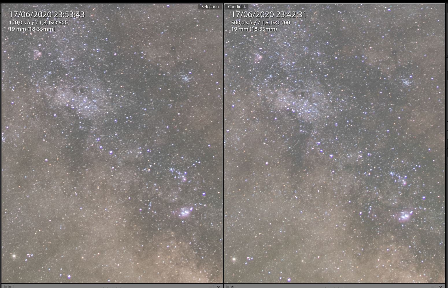

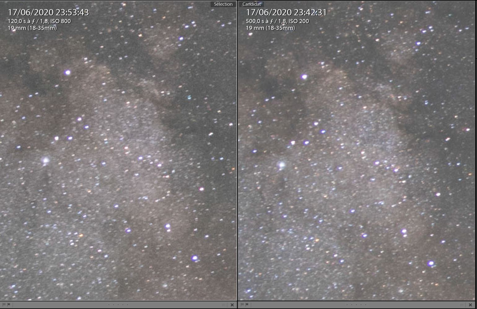

Suite: en suivant l'idée de @manud59 , 2 minutes suffirait, j'ai mis cote a cote 2 images, prises au meme moment, avec 2 temps de pose/iso.
Voyez vous une différence ?
temps de pose maximal
Message par José38 » jeu. juin 25, 2020 23:20
un poil mieux à iso 200.
ça ce vois quand tu prends et compares 2 points très proches. mais, c'est un poil ;)
Message par ouiouiphoto » ven. juin 26, 2020 08:06
pas de différence notoire pour moi
Message par Clo » ven. juin 26, 2020 08:48
OK, merci, donc ca ne se voit pas, moi je vois les structures du fond mieux dessinées.

Tu ouvres les deux sur PS comme deux calques. Tu fais une différence par exemple tu fusionne et tu monte l'expo. Tu verras les différences. Moi par exemple sur la 500s je trouve les points lumineux un peu plus épatés mais c'est plus une impression qu'un réalité je pense

En faisant ce test on se rend compte que photoshop n'aligne pas correctement les étoiles, y'a un léger décalage quelque soit le choix du mode d'alignement (genre 3 pixels sur ces photos)
En y regardant de plus prêt et en faisant la différence, on voit que les images sont quand même très proches, les ronds
sont légèrement mieux dessiné, et le bruit moindre a 500 sec.

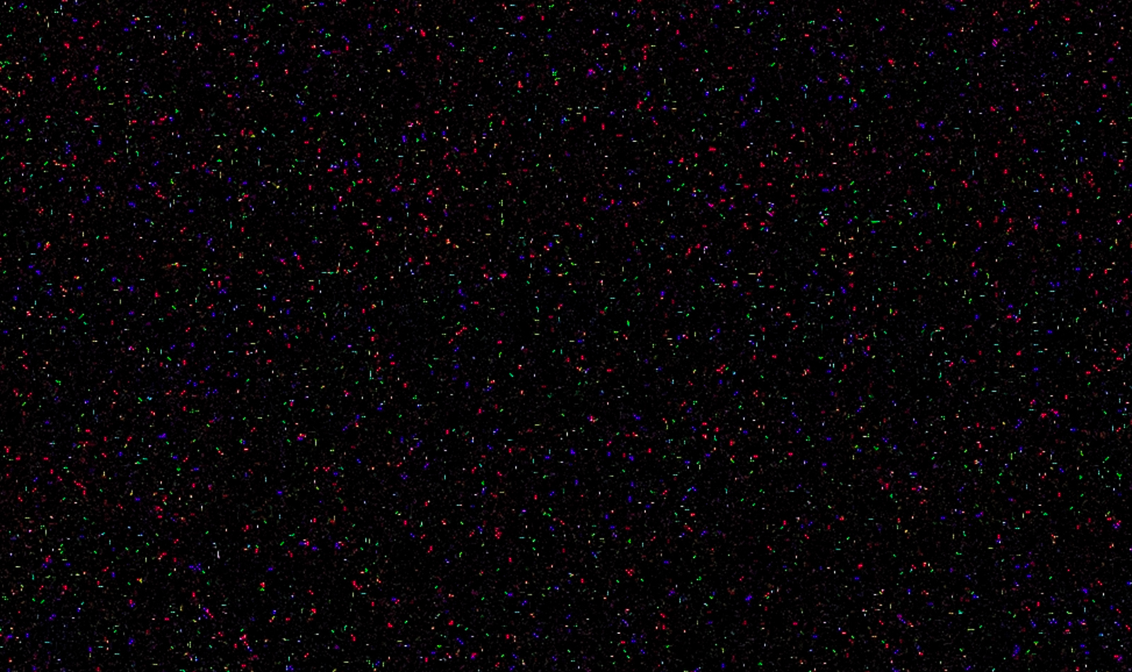

Je reviens la dessus, faut pas trop abuser du temps de pose, pour les photos du ciel noir, à 100 iso on peut faire 4 minutes sans soucis, mais on est pas a 100 iso!
à 800 iso, eh bien faut s’arrêter bcp plus tot, ou faire des darks pour retirer ensuite.
800 iso et 4 minutes, capuchon dessus.

Message par ouiouiphoto » mar. sept. 08, 2020 22:02
Clo a écrit : ↑
mar. sept. 08, 2020 09:40
800 iso et 3 minutes, capuchon dessus.
Oui mais avec le capuchon ca respire moins et ca chauffe :P je suis loin :arrow: ;)
