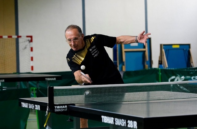

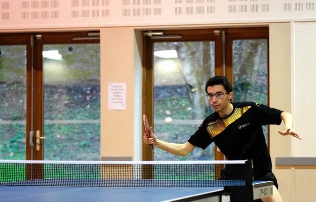

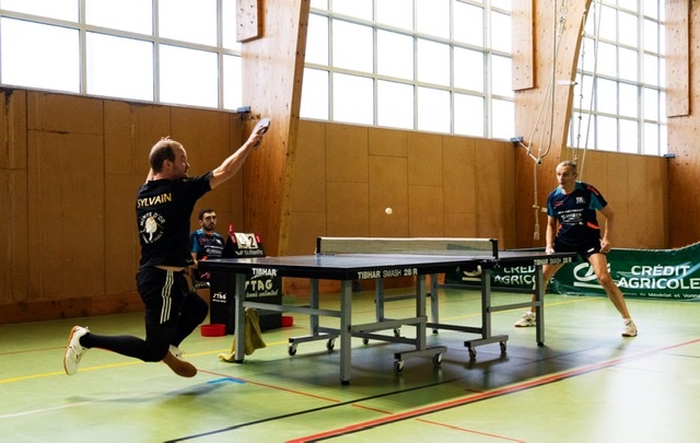

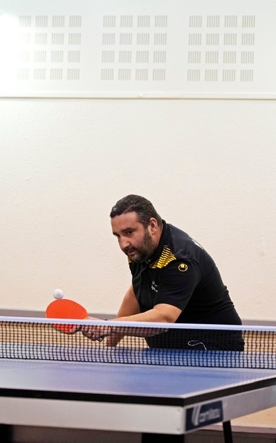

Pour se rendre un minimum compte des conditions d’éclairages proposées, les deux premières ont été prises ce matin (mais elles font partie des correctes que j’ai gardées) et les deux suivantes hier.

- Ce matin, dans une salle plus petite avec des spots presque à hauteur d’homme moins puissants et des porte-fenêtres
- 75AAE11B-FAEC-41F9-8A20-C4DEF58D2619.jpeg (86.46 Kio) Consulté 2090 fois
- 21F06F6D-9951-4DD2-9383-AB540A738082.jpeg (74.92 Kio) Consulté 2090 fois
- Samedi (entre 17h et 19h) dans une grande salle avec des projos assez puissants et des fenêtres hautes
- CE71558F-ABE1-4824-83B8-F6C5EC14FC1C.jpeg (70.44 Kio) Consulté 2090 fois
- 5B5375C1-05FB-47D5-85A5-D0DA8E012EFD.jpeg (87.97 Kio) Consulté 2090 fois

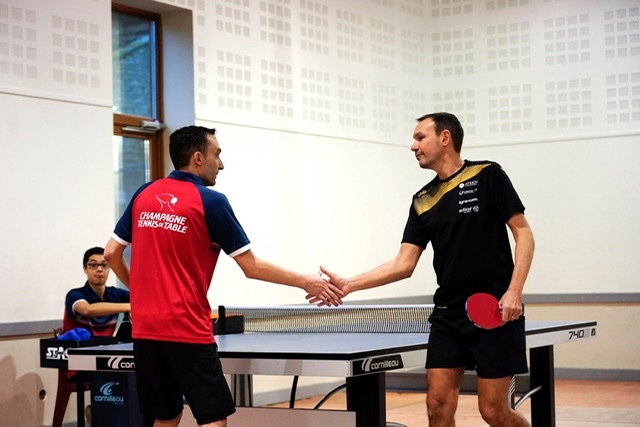

Sur celle là (ce matin) on se rend mieux compte du positionnement des spots cf. coin haut gauche (je les ai tous enlevés en recadrant). Elle faisait partie des pires en terme de sous exposition du sujet mais j’ai rattrapé un peu le coup avec l’outil niveaux + luminosité... la prochaine fois je garderai les originales ce sera plus parlant !

Sans les exifs ca va être compliqué
Si tu te mets en Iso Auto tu laisse l’appareil faire la mesure et donc se planter en fonction du programme de mesure de lumière que tu as choisi. Tu étais dans que type de mesure de lumière ?
