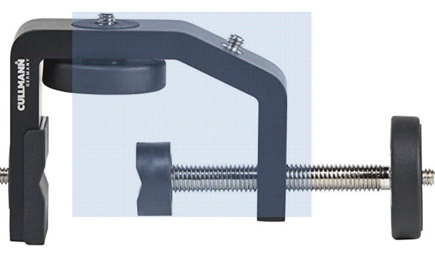

Bonjour
je suis toujours dans l'installation de mes capteurs pour tenter de prendre les mésanges en atterissage ;)
Pour la fixation des capteurs, c'est bon.
Maintenant je passe au reflex canon 70D + 70/200 ou 100 macro. Le trépied prend trop de place, il a de trop longues jambes que je suis obligé de positionner en partie devant la porte. Trop dangereux pour sortir de la pièce !
J'ai pensé à la solution de laisser un escabeau (tube rond Ø 25 sur la barre choisie), ce qui n'est pas trop gênant, (c'est coté jardin) Il prend moins de place que le trépied et arrive mieux à la bonne hauteur de la mangeoire. Par contre, j'ai un chat curieux, il me faut donc une solide fixation, que pensez vous de ceci, quelqu'un le possède ? :
https://www.amazon.fr/Cullmann-41160-Pi ... B0045HPOVY
Merci

Les photos qui illustrent le produit chez Amazon montrent un compact monté sur la pince, :( fais quand même gaffe avec le poids de ton boîtier +objo
Avis sur un support étau
Message par did59 » mar. déc. 17, 2019 14:06
Billy a écrit : ↑
mar. déc. 17, 2019 13:23
Oui, j'ai bien vu, c'est aussi pour ça que je demande des avis. J'ai bien l'intention d'assurer avec une sangle courte.

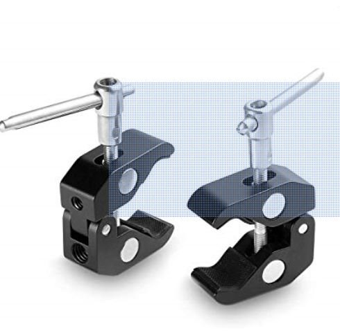

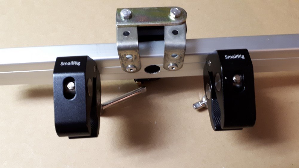

Oui mais … J'ai donc testé sans mettre de poids dessus. Il faut serrer vraiment fort pour "presque" le bloquer. Comme ce n'est pas le mien, j'ai peur de foirer le filetage. Ce support seul ne me plaît pas trop. J'ai commandé un jeu de deux petits comme pour fixer mes capteurs mais sans la rotule. Il sont petits mais m'inspire plus de confiance. Je vais bricoler un "truc" avec.

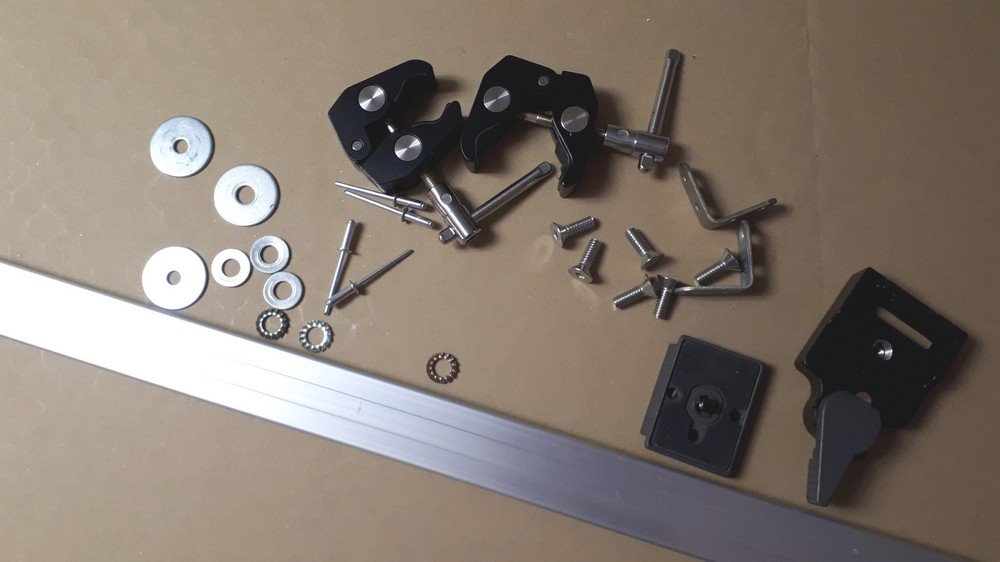

Bonsoir
j'ai mon noël ;)
Avec deux achats, les supports presses et des vis au pas "photos"
du stock, le plateau support rapide de chez manfrotto que j'ai depuis plusieurs mois,
un reste de tonnelle aux montants en aluminium, tonnelle de mon ancien boulot emportée par le vent en 2017,
quelques boulons, écrous et rondelles, deux petites équerres, des rivets,
et j'ai commencé à bricoler un support pour fixer mon reflex sur un escabeau.
A suivre, les photos du montage terminé et en place.

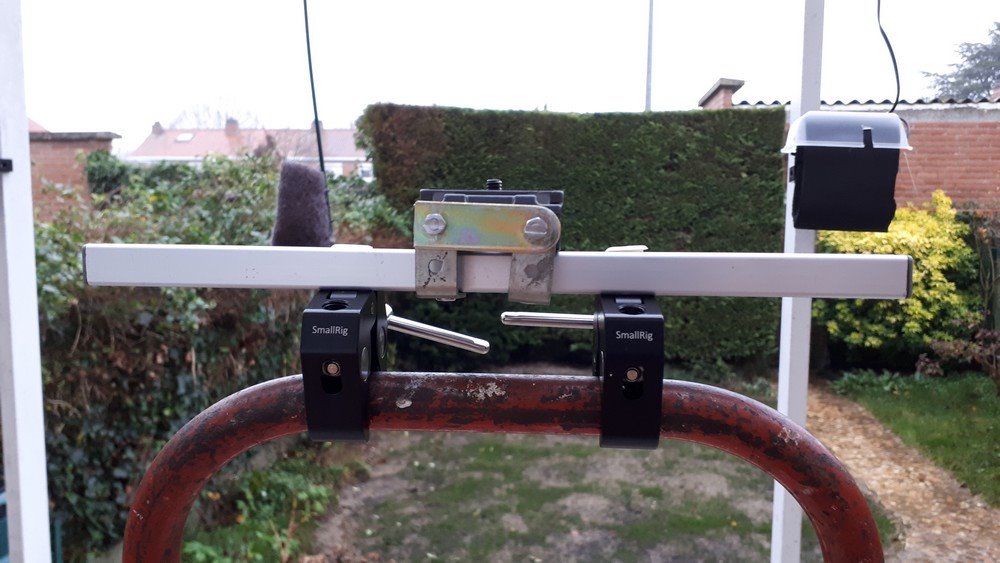

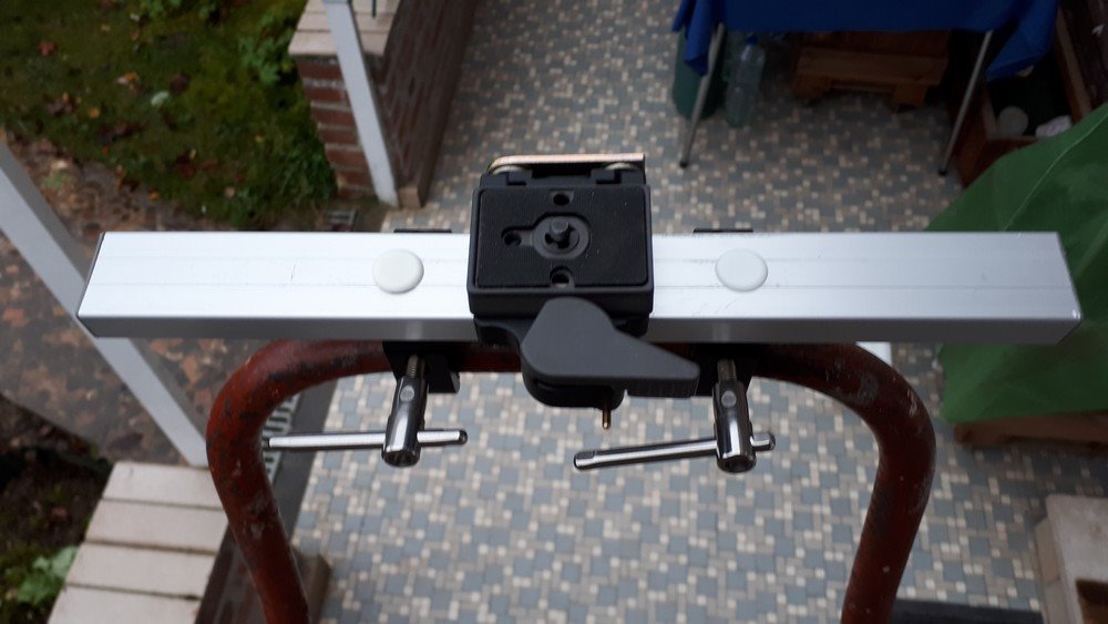

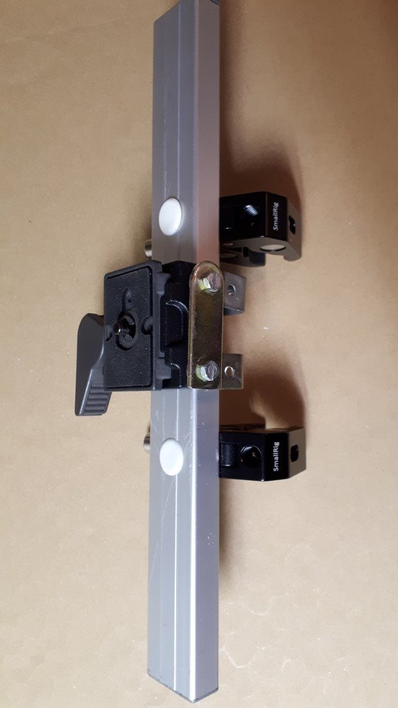

Message par did59 » jeu. déc. 26, 2019 16:02
Bonjour
J'ai terminé mon bricolage. Sur la photo 4, le "truc" noir sur la droite est l'un des capteurs protégé de la pluie et du froid par de la mousse et un emballage en plastique.
Il est toujours possible de rajouter une rotule si besoin.
