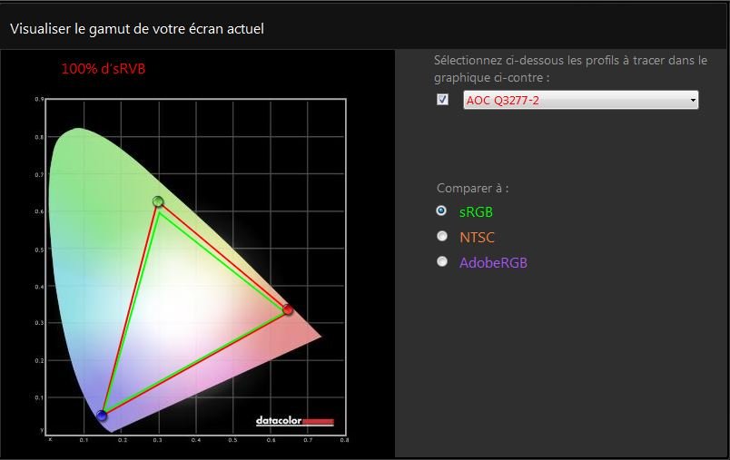

Message par José38 » lun. sept. 16, 2019 19:03
Roybon a écrit : ↑
lun. sept. 16, 2019 07:25
@José38 merci ! tu l'as calibré ?
oui avec sonde spyder5pro. à partir du moment qu'i y a des boutons de réglage, il faut qu'ils soient bien positionnés.
voilà les gamut de l'écran avec 100% en sRVB et 80% en adobe RVB (la plage de l'écran est en rouge.
Roybon
Quel écran 32" aujourd'hui ?
Message par Roybon » lun. sept. 16, 2019 20:07
@José38 merci !
c'est vachement bien dis donc. Pour cette gamme de prix, c'est carrément unique. belle acquisition !
y'en a pas cinquante des écrans 32" qui tiennent la route
