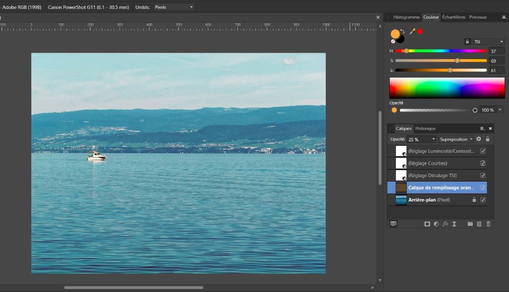

Dominante cyan
Pour utiliser les couleurs complémentaires comme le dit @AneBarré tu peux faire la manipulation suivante dans Photoshop (moi je l'ai faite dans Affinity mais c'est pareil)
j' ai ajouté un calque de remplissage orange en mode superposition et opacité à 25%, ensuite un réglage TSL pour affiner un peu puis un réglage courbes pour dynamiser et un réglage final de luminosité.
Le résultat n'est pas parfait mais en partant du RAW et en passant un peu plus de temps que moi ça devrait aller
