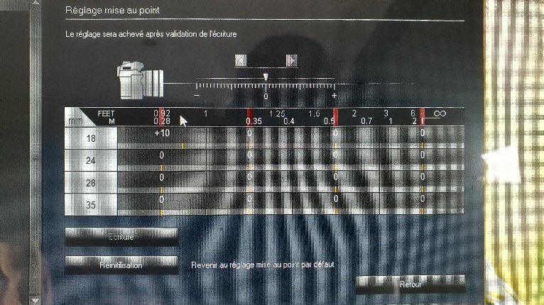

Je ne pourrais pas faire mieux n'etant pas chez moi pour les photos... sur la photo ci jointe pour faire les reglages quand je me met a distance de la mire il faut que ma mise au point soit exactement au niveau du trait rouge ?
Desolé pour la qualité de la photo
Probleme reglages objectif sigma 70-200 2.8 sport
Message par ouiouiphoto » jeu. avr. 25, 2019 12:01
Exactement non mais proche oui. Donc la tu as 28cm 35cm 50cm et l'infini. Pour l'infini tu vise un truc assez loin. Sur un 18/35 ce n'est pas très important. Sur ton 70/200 il faudra viser plus loin. L’idéal serait la distance hyperfocale pour l'ouverture la plus grande de la focale je pense

https://www.ouiouiphoto.fr/NewArticles/Hyperfocale.html
donc en gros c'est une distance de mise au point pour une focale et une ouverture donnée ou la photo sera nette de la moitié de cette distance a l'infini. Prenons un exemple. 200mm a F/2,8 sur un APS-C. La distance hyperfocale est de 744,5m. Donc si tu veux calibrer l'infini je te conseille de faire une mise au point plus loin que 744,5m
